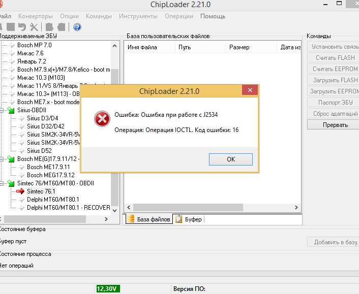

Сообщение Rossosh » Пт май 15, 2015 7:33 pm
chiploader 2.21
CHIPSOFT J2534 адаптер
Круз 1.8 ат 2010г ЭБУ Simtec 76.1
при любой операции считывание флеш или паспорт
появляется звук открытой двери и загораются ошибки на панели т/с и есп
Сообщение chipsoft » Пт май 15, 2015 7:44 pm
А с машиной все в порядке? Может установщики сигнализации поработали? Чтобы на Паспорт ЭБУ загорались ошибки по ЕСП и знак открытых дверей - это я даже если бы и захотел сделать, то врядли такое осилил бы.
Для чистоты эксперимента подключите ЭБУ на столе. Если проблем не будет, то кто-то что-то не совсем правильно делал с машиной.
чавойто 161
Сообщения: 285
Откуда: Ростов
Сообщение чавойто 161 » Пт май 15, 2015 7:58 pm
Действительно замечал такое что пищать начинает при чтении и репроге и даже индификации. А вот ошибок не было.
Rossosh
Сообщения: 50
Зарегистрирован: Сб дек 27, 2014 5:03 pm
Откуда: Россошь
Сообщение Rossosh » Пт май 15, 2015 8:12 pm
все разобрался просто обновил прошивку адаптера с 95 на 97
