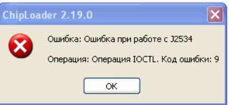

Сообщение vldp » Ср фев 25, 2015 10:06 am
chipsoft писал(а):Следует еще заметить, что кабель от Комбилоадера для программирования M74CAN не подойдет, т.к. в нем нет КЛинии. КЛиния берется отдельно с хвоста, а CAN - c J2534 устройства. У нас и КЛиния и CAN берутся с J2534 устройства.
Я доработал кабель от Комбика. Добавил CAN L и CAN H. Плюс ко всему
добавил ещё K-line с X1-G3. K-line подавал на 7 пин OpenPort-2.
Пробовал поочерёдно обе k-line. OpenPort-2 ни разу не обновлял,
хотя с другими ЭБУ проблем нет. Все настройки включены. Должно
работать... Но почему ругается на Опенпорт? Пишет:
Ошибка: Ошибка при работе с J2534
Операция: Операция IOCTL. Код ошибки: 9
Может напряжения питания не хватает? При попытке считать падает до
11.9в.
vldp
Сообщения: 1510
Откуда: Харьковская обл.

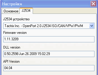

Сообщение vldp » Ср фев 25, 2015 12:04 pm
Может устаревшая версия OpenPort2 для конкретной ситуации?
С другими ЭБУ проблем нет..
.gif
Ошибка
.gif (11.35 КБ) 7507 просмотров
.gif
Настройка
.gif (5.92 КБ) 7513 просмотров
OpenPort2
Romann43
Сообщения: 715
Откуда: Кирово-Чепецк
Сообщение Romann43 » Ср фев 25, 2015 6:16 pm
11.9в.
Подай К линию на Н3 малого разъёма вместо G3 большого или на оба сразу.

Сообщение mishauralsk » Чт фев 26, 2015 10:54 am
vldp, сними галку "работа по CAN шине", "использовать J2534 устройство" не снимай, скорость 38400 или 19200, К-линию на G3 большого разъёма и всё должно получиться. I484GP12 и I484GQ14 я так пишу.
