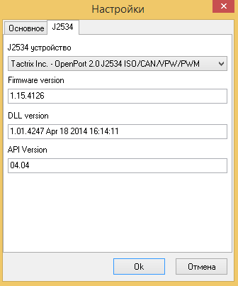

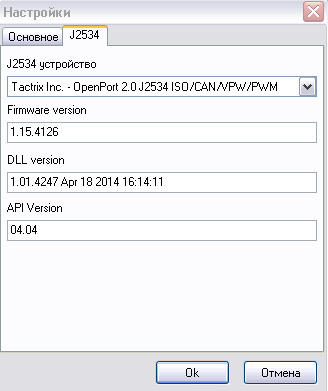

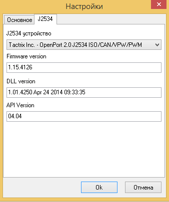

ChipLoader и Openport 2.0 обновил, помогите

bumer793, откатится бы назад чуток и попробовать.

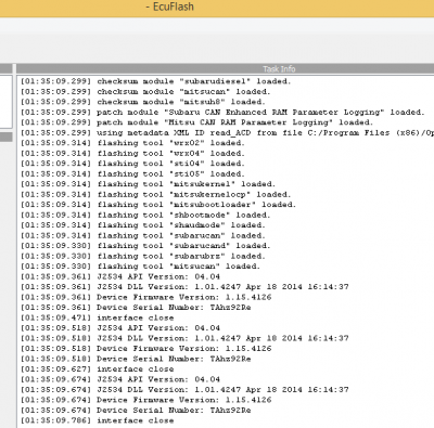

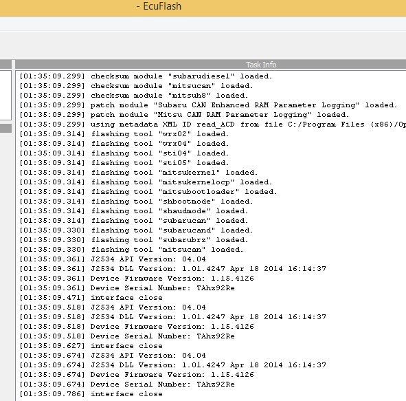

Сообщение bumer793 » Вт фев 24, 2015 1:39 am
вот так выглядит в ecuflash

Сообщение rins » Вт фев 24, 2015 9:49 am
я сижу на последней офф. версии ecuflash_1443721
с прошивкой 1.12. проблем пока не было.

bumer793, пропатченный ДЛЛ кидал в систем32?

ДЛЛ изменил в хексе и заменил в систем32, открыл чиплоадер, загорелся красный светодиод(прошивка откатилась), потом вернул обратно файл ДЛЛ. Я правильно сделал?

Сообщение фунтик » Чт фев 26, 2015 12:25 am
зачем обратно? пропаченный кидаешь и всё, пускай там сидит. Спрашивает виндовс, заменить, ты отвечаешь ок.
При этом экуфлешь ваще не запускаешь до последнего.
Программу устанавливаем ecuflash_1444247.
https://yadi.sk/d/9H8VH8wbetjCL

Просто пока я его обратно не заменил, опенпорт в чиплоадере так и обновлялся постоянно т.е загорается красным на некоторое время, потом начинает переливаться, но в настройках не виден.

Сообщение фунтик » Чт фев 26, 2015 12:50 am
bumer793 писал(а):Просто пока я его обратно не заменил, опенпорт в чиплоадере так и обновлялся постоянно т.е загорается красным на некоторое время, потом начинает переливаться, но в настройках не виден.
не не, ненадо обратно менять. Екуфлешь вообще не запускай после загрузки компа. Проделай всё с чиплоадером сначала. Не должен каждый раз при нажатии настройки и указании ОР2.0 прошиваться.
В чиплоадере должна быть такая версия DLL Version: 1.01.4247

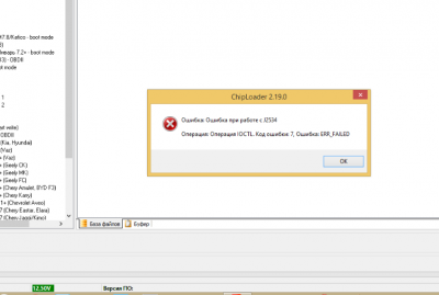

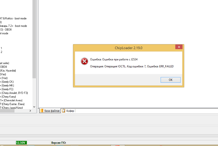

Сообщение bumer793 » Вс мар 01, 2015 9:32 pm
Всем привет.Пришлось сдувать процессор, теперь поставил еще один и что-то прорисовывается. Есть теперь ошибка 7, что она означает?

Сообщение chipsoft » Вс мар 01, 2015 10:02 pm
Смотря что вы делали. ЭБУ подключен был? Если не был подключен, то банально нет ответа от ЭБУ.

Сообщение bumer793 » Вс мар 01, 2015 10:20 pm
Спасибо за оперативность. Подключил к obd, попытался соединиться с Ховером.
Сообщение chipsoft » Вс мар 01, 2015 10:45 pm
Вы бы еще осцилографом стали на КЛинию после ОП2, чтобы проверить, есть ли там какое шевеление.

Сообщение bumer793 » Вс мар 01, 2015 10:54 pm
Хорошо, сниму осцилку.
