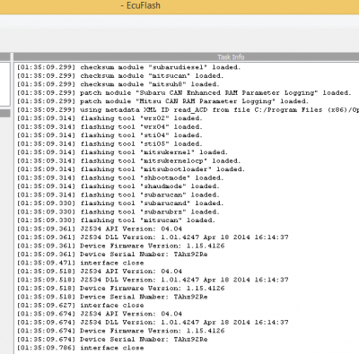

bumer793
Сообщения: 25
Зарегистрирован: Вс дек 21, 2014 11:22 pm
Откуда: Волгоград
Сообщение bumer793 » Вт фев 24, 2015 1:39 am
вот так выглядит в ecuflash

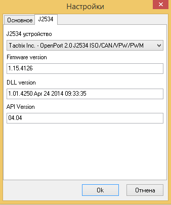

Просто пока я его обратно не заменил, опенпорт в чиплоадере так и обновлялся постоянно т.е загорается красным на некоторое время, потом начинает переливаться, но в настройках не виден.

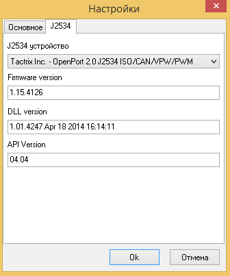

bumer793 писал(а):Просто пока я его обратно не заменил, опенпорт в чиплоадере так и обновлялся постоянно т.е загорается красным на некоторое время, потом начинает переливаться, но в настройках не виден.
не не, ненадо обратно менять. Екуфлешь вообще не запускай после загрузки компа. Проделай всё с чиплоадером сначала. Не должен каждый раз при нажатии настройки и указании ОР2.0 прошиваться.
В чиплоадере должна быть такая версия DLL Version: 1.01.4247

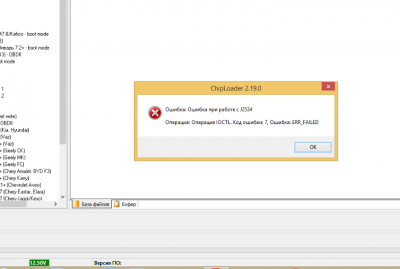

Сообщение bumer793 » Вс мар 01, 2015 9:32 pm
Всем привет.Пришлось сдувать процессор, теперь поставил еще один и что-то прорисовывается. Есть теперь ошибка 7, что она означает?
.PNG
.PNG (5.36 КБ) 7351 просмотр
Сообщение chipsoft » Вс мар 01, 2015 10:02 pm
Смотря что вы делали. ЭБУ подключен был? Если не был подключен, то банально нет ответа от ЭБУ.

Сообщение bumer793 » Вс мар 01, 2015 10:20 pm
Спасибо за оперативность. Подключил к obd, попытался соединиться с Ховером.
Сообщение chipsoft » Вс мар 01, 2015 10:45 pm
Вы бы еще осцилографом стали на КЛинию после ОП2, чтобы проверить, есть ли там какое шевеление.
