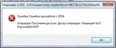

Здравствуйте. Kia Cerato, GAYD-CE46FS00600 179110010000000000 CGB51J01GAYD_CE46FS0060.
При попытке загрузить флэш появляется сообщение, которое на скриншоте. В чём может быть проблема?

7zor писал(а):Здравствуйте. Kia Cerato, GAYD-CE46FS00600 179110010000000000 CGB51J01GAYD_CE46FS0060.
J2534 OP2, оригинал.
Подождите секунд 20 после вкл зажигания

Сообщение 7zor » Вс мар 22, 2015 7:41 am
Спасибо, попробую. Но мне кажется, что пробовал по разному, и сразу по включении зажигания писать, и спустя минуту.
Уточню: попытки делал не на столе, а через колодку OBDII автомобиля.
