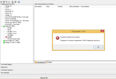

Всем Добрый вечер! Подскажите пожалуйста с Опенпортом, При попытке установить связь, возникает неизвестная ошибка. Драйвера вроде встали, в чиплоадере опенпорт виден. Спасибо.

Сообщение chipsoft » Пт фев 20, 2015 11:24 pm
Судя по ошибке - это китайский клон. Купите оригинал Опенпорт2 или наше J2534 и проблем не будет.

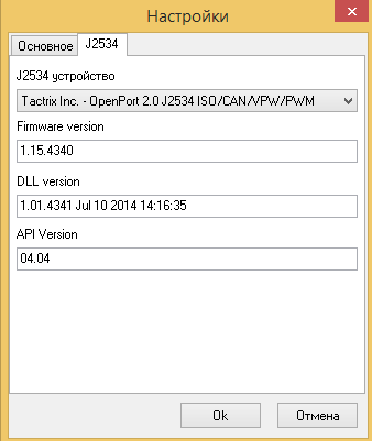

а попробуйте пооткатывать версии прошивки адаптера на более старые?
Покажите скрин , что у вас пишет в настройках программы при указании данного адаптера, версия ПО прошивка и т.д.

Сообщение bumer793 » Сб фев 21, 2015 12:13 am

Сообщение Fureev » Сб фев 21, 2015 2:35 pm
Попробуйте согласно рекомендаций ChipSoft:
...Для работы модуля с Tactrix OpenPort2 настоятельно рекомендуем использовать прошивку адаптера версии 1.15.4340 и драйвер J2534 версии 1.01.4247...
У Вас драйвера новее.
