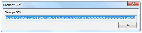

Сообщение Георгий » Пн янв 19, 2015 2:03 pm
Приветствую, такой вопрос - блок М7.8 (машина ДонгФенг - пикап) паспорт отображает, при попытке снять защиту (нажимаю чтение флэш) ошибки 0х27 и 0х35. При повторном нажатии 0х27 и 0х37, при повторном опять 0х27 и 0х35 и так по кругу. Пробовал и на столе и на машине, и через к-лайн и через опен порт. Перепробовал все вкладки.

35-ая ошибка означает неверный парольный доступ, т.е. ключи доступа к Вашему ЭБУ не такие, которые "знает" ChipLoader.
