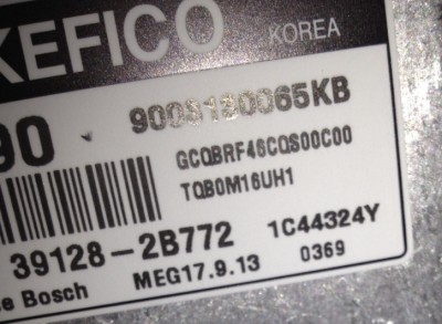

Сообщение Fureev » Вт янв 06, 2015 6:27 pm
Стали ставить с 2014 года.
Кому-нибудь попадалась машинка с таким блоком?
Модулем M17.9.11 берется? По OBD

gonta
Сообщения: 386
Откуда: Страна агрессор
Сообщение gonta » Ср янв 07, 2015 10:13 am
GCQBRF46CQS00C00
Последние пять цифр в иденте что означают?
wmasterw
Сообщения: 1277
Откуда: Украина, Ирпень
Сообщение wmasterw » Ср янв 07, 2015 10:37 am
Наверное версия серии и тип трансмиссии
Pashkovskiy65
Сообщения: 849
Откуда: г. Орёл
Сообщение Pashkovskiy65 » Ср янв 07, 2015 10:40 am
Версия калибровочных данных и признак КПП.

Сообщение gonta » Ср янв 07, 2015 11:01 am
Pashkovskiy65 писал(а):Версия калибровочных данных и признак КПП.
А подробнее?
Гдето у меня была расшифровка, блин найти не могу.
Литеры CQS-наверно тип трансмиссии.
Машина с АКПП.
А вот два нуля до литеры в последних пяти знаках С что значат?
Версия калибровок-это вроде последние две цифры.
Pashkovskiy65
Сообщения: 849
Откуда: г. Орёл
Сообщение Pashkovskiy65 » Ср янв 07, 2015 11:52 am
символ перед S обозначает наличие или отсутствие иммо,
S точно не скажу, вроде как фазовращатель
следующие 0, 01,02...-1.2.3.... и тд версия калибров
С000, С00, А000, А00 – АКПП
6000, 600 – 6-ти ступ МКПП
5000, 500 – 5-ти ступ МКПП
Николай
gonta
Сообщения: 386
Сообщение gonta » Ср янв 07, 2015 12:42 pm
Значится понимаю так.Раз после литеры S версия калибров, то заливкой фулла блок не уложим если после S будет не 00, а 01 или 03.
Верно Николай?
Pashkovskiy65
Сообщения: 849
Откуда: г. Орёл
Сообщение Pashkovskiy65 » Ср янв 07, 2015 12:56 pm
Все верно, но тип трансмиссии нужно выбирать правильно.
Николай
gonta
Сообщения: 386
Сообщение gonta » Ср янв 07, 2015 1:12 pm
Ну вот теперь все понятно.Спасибо!
