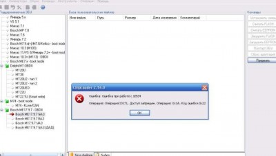

Сообщение keban_new » Чт ноя 13, 2014 12:17 pm
повторная попытка
CHIPSOFT.RU
Сообщения: 8317
Сообщение chipsoft » Чт ноя 13, 2014 12:20 pm
Вам ЭБУ ответил, что он не может идентификацию выполнить по какой-то причине. Причем тут загрузчик?
CHIPSOFT.RU
Сообщения: 8317
Сообщение chipsoft » Чт ноя 13, 2014 12:28 pm
Я смотрю, что не все совсем представляют, что делают, и во всем виноват как всегда загрузчик.
Чтобы было понятно, объясню на пальцах. Вы звоните по телефону Нокия абоненту, но у него все время занято. Но это не означает, что нужно обращаться в техподдержку Нокиа с претензией, что их телефон не может дозвониться к конкретному абоненту. Как-то так.
keban_new
Сообщения: 21
Зарегистрирован: Ср окт 15, 2014 9:01 pm
Откуда: Карелия Кондопога
Сообщение keban_new » Чт ноя 13, 2014 12:35 pm
Я не заявлял, что виноват загрузчик!
Повторю-до сих пор я работал с Клайником. В этот раз впервые попробовал CHIPSOFT J2534 адаптер. К тому же трехрежимная прошивка! По индификатору софт соответсвует-126!
Поэтому и спрашиваю совет-что не так!?
Счас попробую прошить с разбором...

Сообщение tav_45 » Чт ноя 13, 2014 1:04 pm
keban_new, уберите галку "Пересчет КС" в свойствах и попробуйте.
keban_new
Сообщения: 21
Сообщение keban_new » Чт ноя 13, 2014 1:11 pm
Этой галочки там не было! А вот нужна ли галочка-запись только калибровок?
