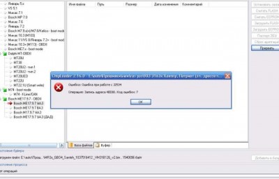

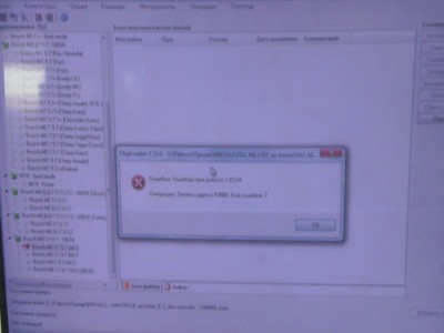

Проблемка была и при записи стока.
Сорри за качество фото
CHIPSOFT.RU
Сообщения: 8317
Сообщение chipsoft » Ср ноя 12, 2014 8:49 pm
у вас юсб устройство отвалилось при записи, из-за этого и возникла эта ошибка.
