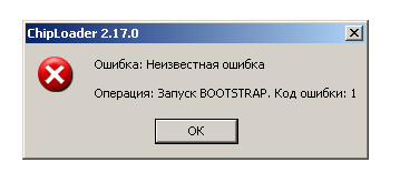

Привет всем.
Сегодня не смог Chiploader прочитать ЭБУ МЕ17.9.7_Lada Priora_B574DB03_TC-1762 в БСЛ режиме, ни опен портом ни чипсофт адаптером, при этом другим загрузчиком и прочитал и записал (писал и опенпортом и через чипсофт адаптер попробовал все нормально).
При установке связи вылетает эта ошибка, что может быть?

Откати софт до 2,14 версии.

Ответ в соседнем разделе : "В 2.17 есть проблема при работе в буте с этим ЭБУ. В ближайшем обновлении поправим."

Проверил на ChipLoader 2.17.0 на блоке ЭБУ МЕ17.9.7_Lada Priora B574DB03 выходит ошибка, помог откат на на версию 2.14.2
Сообщение chipsoft » Пн ноя 03, 2014 1:32 pm
Собственно с Трикорами это даже ошибкой назвать нельзя. Путаница возникла из-за разного трактования стандарта J2534 разными производителями. Если взять оригинальный Мангуст, то она великолепно будет работать с Трикорами в версии 2.17.

проблему потверждаю, промудохался больше часа, потом откатил на предыдущюю версию и все сходу прочиталось
драйвера и прошивку опенпорта можно откатывать на любую старую версию. почему бы к примеру не взять наиболее стабильную. версию ОП2. и под неё делать программу.

В следующей версии все будет работать с опенпортом, как и раньше. Но проблемы с Опенпортом нужно решать не "исправлением ошибок" в загрузчике, а исправлением ошибок разработчиками опенпорта.
Я со сменой версий опенпорта опыты не проводил, но судя по сообщениям на форуме, для большинства пользователей это проблема.

То есть получается, что адаптер Chipsoft J2534 гораздо правильнее соответствует стандарту, чем Openport 2.0, и будет работать со всеми версиями загрузчика, я так понял?

Пока мы делаем так, как сделано все в Опенпорте. Через определенное время есть в планах ввести опции, которые позволят работать в режиме правильного J2534 и в режиме Опенпорта.

Пока вы делаете так, что заставляет задуматься о дальнейшей целесообразности вкладываться в Ваш продукт. Раньше при выходе нового модуля я не задумываясь приобретал его, а последнее время вот уже задумываюсь, стоит ли? Что изменилось в моём Openport 2.0 с версии 2.15 по версию 2.17? Абсолютно ничего, и с другими загрузчиками как работал, так и работает, а в ЧЛ, наверное в связи с продвижением своего адаптера, почему-то проявились когда то
не исправленные ошибки разработчиками опенпорта
. Отвалился режим БСЛ в МЕ17.9.7 и появился увал МР140. Где оперативное исправление критических ошибок?
