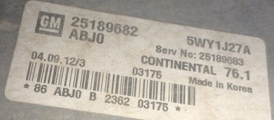

Сообщение geoprobeg » Вт дек 23, 2014 1:13 pm
Подскажите, какую лицензию нужно купить для тюннинга этого блока:
Шевролет Круз 2013
Сообщение chipsoft » Вт дек 23, 2014 1:23 pm

Только решил спросить, какой модуль необходимо купить для Cruze 1.8 (2013 г.в.) - автор уже ответил! :)

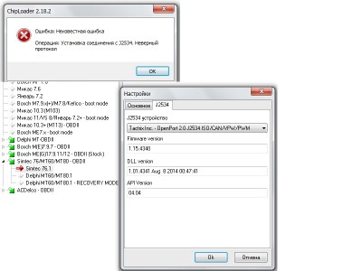

Сообщение geoprobeg » Ср дек 24, 2014 1:32 pm
Подскажите при идентификации блока Континенталь 76.1 такая ошибка что делать?
.jpg
Сообщение chipsoft » Ср дек 24, 2014 3:57 pm
Уж больно похоже на китайский Опенпорт.

Сообщение АндрейDREDD » Ср дек 24, 2014 4:40 pm
chipsoft писал(а):Уж больно похоже на китайский Опенпорт.
Денис,но ведь насколько я знаю чинский ОР работает идентично оригиналу,т.е. абсолютно также.Или я не прав?
Нет слова "не могу".Есть слово "не хочу"...

Сообщение АндрейDREDD » Ср дек 24, 2014 4:41 pm
Но наш адаптер мне больше нравится, ИМХО))
Сообщение chipsoft » Ср дек 24, 2014 4:43 pm
АндрейDREDD писал(а): Денис,но ведь насколько я знаю чинский ОР работает идентично оригиналу,т.е. абсолютно также.Или я не прав?
Я исследований не проводил насчет того, идентично он работает или нет. Но то, что китайский Опенпорт2 не работает с ChipLoader - это факт.
