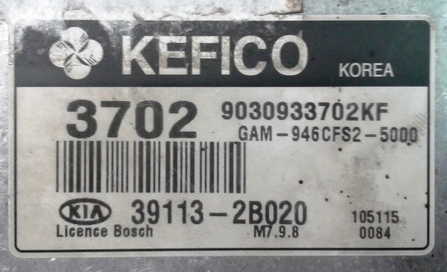

Попался блок Kefico M7.9.8 (все иденты на фото) на ремонт. Решил почитать память для коллекции, память проца ST10 без проблем, а вот 95160 все нули. Пришлось читать программатором. Что скажет автор продукта ?

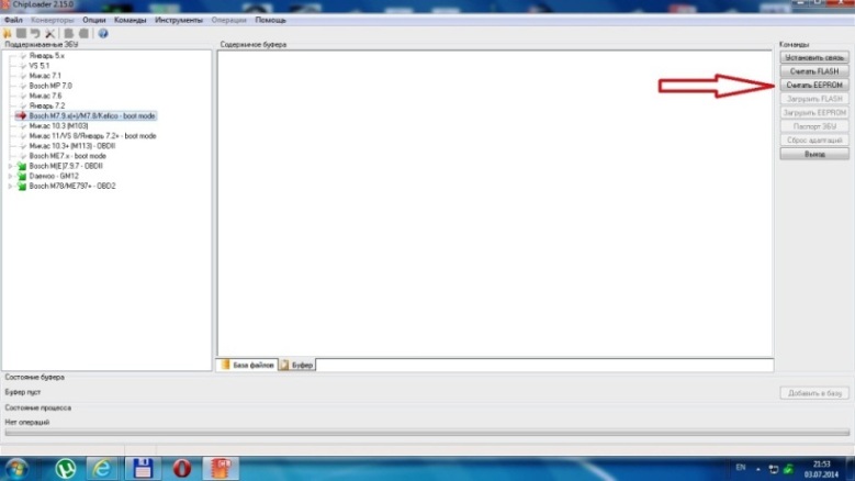

ЕЕПРОМ с этих ЭБУ никогда и не читался. ChipLoader поддерживает в закладке 797+ работу с ЕЕПРОМ ВАЗов.

Точно в хелпе упоминаний про еепром нет, а вот вкладка с включеным меню чтения еепром.
