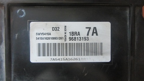

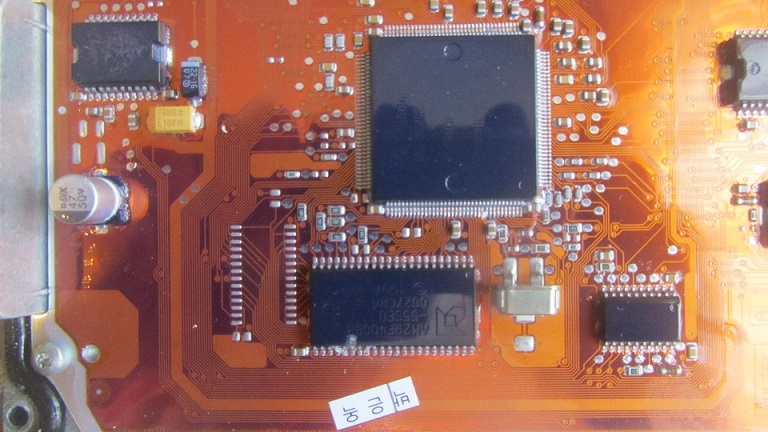

Авто ШЕВРОЛЕ СПАРК 2006г.
Не получается прочесть чиплодырем через бут модулем Siemens 1.
Все действия производились согласно хелпа, да и опыт имеется - пару блоков читал от лачетти, ток они были D42.
Скрины прилогаю.

Уважаемые.
Кто - то читал/писал такие блоки в бут режиме?

Проблема решена.
В справке чиплодыря для D32 не указан еще один минусовой контакт 28.
В справке комбилодыря решение есть.

я всегда минус подаю и на 24 и на 28 для уверенности

Я в свое время тоже дрюкался с таким блоком, пока справку к комбику не открыл, теперь подаю минус только на 28 контакт.
