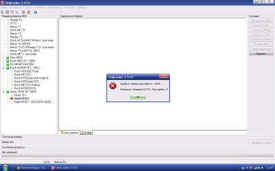

подскажите пожалуйста, что означает эта ошибка?
модуль мт80, не всегда сразу устанавливает связь через опенпорт. вываливается это сообщение
Сообщение chipsoft » Ср апр 09, 2014 10:41 pm
Ошибка с кодом 9 означает, что нет ответа от ЭБУ.

у меня выдает "ошибка при работе J2435 код ошибки 8" система win7 x64
Сообщение chipsoft » Вс май 04, 2014 11:35 pm
dm_user писал(а):у меня выдает "ошибка при работе J2435 код ошибки 8" система win7 x64
Эта ошибка означает, что не задано J2534 устройство
