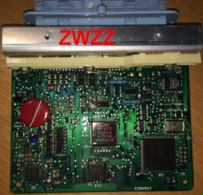

На днях при непонятных обстоятельствах умер ЭБУ KDAC ZWZZ от Daewoo Nexia 1.5L 8V ДК. Блок умер не от прошивки, а физически - не выходит на связь!
Найти именно ZWZZ мне не удаётся.....

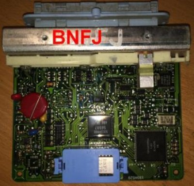

Нашёл BNFJ с голубым чипом - на нём заводится но плохой XX (понятно, нечем CO поправить)

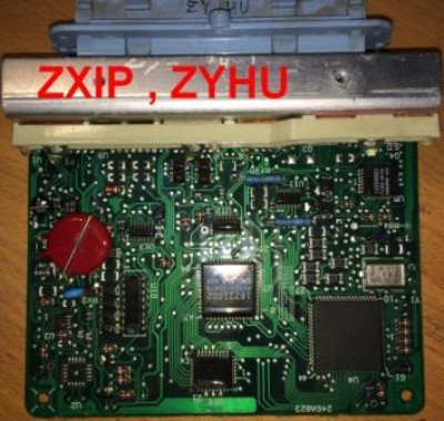

Нашёл ZXIP с чипом PLCC28 AM29F010... залил Full от ZWZZ - насос работает, искра есть, на форсунках нет сигнала....
Нашёл ZYHU с AM29F010. После заливки родного FULL так же нет форсунок.

1 Чем перепрошить BNFJ? чтобы заработал с ДК ?
2 Как заставить ZXIP или ZYHU управлять форсунками?

Держи (ZWZZ)
kdac_zwzz.rar
(16.78 КБ) 213 скачиваний

Но прошивка у меня есть и Full-128Kb я из неё собрать могу.
Мой вопрос в прошивке для BNFJ (с голубым чипом), чтобы с лямбдойработала
или как заставить управлять форсунками ZXIP или ZYHU (почему на них нет сигнала) ?
