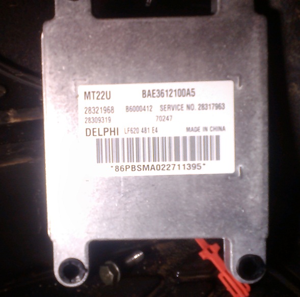

лифан солано. МТ22U
ЧЛ возьмёт (вроде как должен)? подводных камней нет?

подводный камень лишь один - лить калибровки по идентам считанного стока, либо этот самый сток править и заливать обратно. Я шил к-лайником, PBFX на Geely MK, проблем не было, считалось - записалось, машина завелась, клиент доволен новой прошивкой. Опенпортом не пробовал

Прошил где то 15 авто проблем нет не кл не с опеном главное не перепутать софт и все ибо при прошивке чужих калибровок возможен выход эбу из строя

xavit писал(а):Прошил где то 15 авто проблем нет не кл не с опеном главное не перепутать софт и все ибо при прошивке чужих калибровок возможен выход эбу из строя
прошил уже.
а если напутать софт. и ЭБУ приляжет. единственный вариант восстановления это эбу вскрывать, выпаивать проц и программатор?
Сообщение chipsoft » Сб дек 14, 2013 4:12 pm
rins писал(а): а если напутать софт. и ЭБУ приляжет. единственный вариант восстановления это эбу вскрывать, выпаивать проц и программатор?
Теоретически ЭБУ может прилечь от чужих калибровок, но на практике этого никто не проверял.

Заливал чужие калибровки, после полного откл напряжения блок успешно вышел на связь и перезаписался родными.

Проверено на каком блоке?
Сообщение chipsoft » Сб дек 14, 2013 9:50 pm
De-nys писал(а):Проверено на каком блоке?
Тут скорее всего играет роль не ЭБУ, а калибровки.

а не планируется для этих блоков запись полной прошивки? какие нибудь режимы восстановления?
Сообщение chipsoft » Сб дек 14, 2013 10:24 pm
rins писал(а): а не планируется для этих блоков запись полной прошивки? какие нибудь режимы восстановления?
Пока нет. Если сбой происходит на записи бутлоадера, то никакой режим восстановления уже не поможет.
