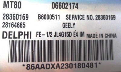

сегодня приехал китаец эмгранд, эбу стоит МТ80.1
- чиплодырь не хочет читать даже паспорт, ошибка 16, куда рыть ?
диагностика - нормально, скорость кана 500 кб

айдар писал(а):сегодня приехал китаец эмгранд, эбу стоит МТ80.1
Этот ЭБУ ChipLoader не поддерживает, применительно к китайцам. Этот ЭБУ работает по КЛинии и дает вычитывать только калибровки. Пока непонятно, как правильно его записать.

айдар писал(а):а если в буте пытать???
У нас просто небыло такого ЭБУ, чтобы можно было его в буте вычитать. Но вычитка в буте полного фула поможет сделать запись.
