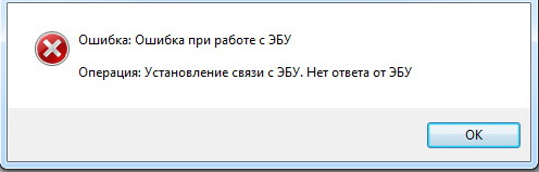

Здравствуйте. Приехала на репрог Нива 212114. При подключении через OBD пишет что не может установить связь. Подскажите в чем может быть причина. По ОБД первый раз пробую шить. Пробовал и напрямую к ЭБУ подключаться, тоже самое. Главное на диагностику блок выходит. А ни паспорт ни Flash не могу ничего сделать.
- Сообщения: 3198
Re: М(Е)17.9.7 не устанавливает связь через OBDII
Модуль выбран верно? Их там 4. И только один вазовский.taybinec писал(а): Пробовал и напрямую к ЭБУ подключаться, тоже самое.

попробуйте..так
конечно скоростя выставить все как мы знаем..
а потом подайте напругу на блок..дайте выдержку секунд 5-10 (типа отработал бензонасос)))) и пробуйте..
надеюсь делаете "на столе" если на машине то могут быть проблемы проводки авто..
даже вонючие м114 иногда не хотят через разъем..попадались..)))
