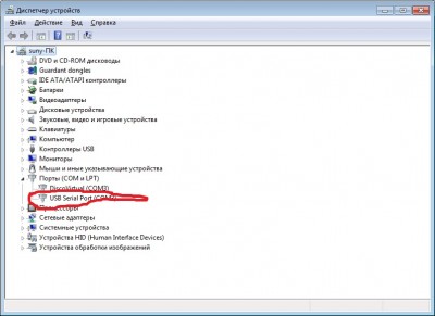

при подключении к ноутбуку адаптера в диспетчере
устройств винды появляется ком порт ?

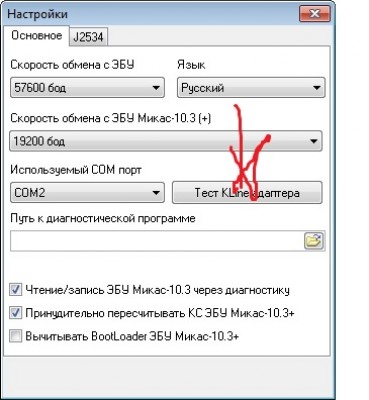

Галетта это воодще то к-лайн адаптер.
у меня он определился как ком-2 , соответственно я его и выбираю в
настройках ЧЛодера. Про режим совместимости - ты же
вроде про семёрку говорил.
См 098 , выбири СОМ порты

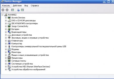

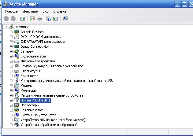

Сообщение Kassir40 » Вс ноя 03, 2013 6:05 pm
Вот скрины

Сообщение Kassir40 » Вс ноя 03, 2013 6:08 pm
Все компорты еже раз двадцать пощелкал.Таже херня

Ну дак на плюсик то нажми возле портов !
Открой Порты (сом и лпт) вставь адаптер.
если дравер адаптера правильно установлен то
появится новый сом порт (см рис 098 )
выирай его в на стройках ЧЛ, подавай питание на адаптер и включай тест
адаптера. должно появиться " ОК"
