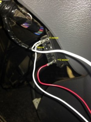

Сообщение liberty75 » Вс окт 06, 2013 1:54 pm
Иоанн писал(а):С питанием не совсем понял. На Ланосах (и ДЭУ, Матизах) с 12-пиновой колодкой на ней нет питания. Питание на адаптер нужно подавать извне.
вот как я делал

Сообщение Иоанн » Вс окт 06, 2013 2:13 pm
Я про контакт Н, расположенный левее контакта G (Управление топливным насосом), к которому Вы подсоединились. Его штатно нет на этих авто.
Настройки порта установлены в 1 сек? Адаптер проверенный, рабочий?

Сообщение liberty75 » Вс окт 06, 2013 2:21 pm
Иоанн писал(а):Я про контакт Н, расположенный левее контакта G (Управление топливным насосом), к которому Вы подсоединились. Его штатно нет на этих авто.
все контакты на этом авто штатные....
адаптор проверенный... (я же прочитал им все таки)... шил им вазы ...

Сообщение Иоанн » Вс окт 06, 2013 2:34 pm
Я про контакт Н, которого нет штатно и подключаясь через 12 пиновую колодку, приходится добавлять питание. Вы же взяли питание с другого контакта G и подсоединились отдельными проводами.
Я спросил Вас про настройки порта, Вы проигнорировали почему-то.

Сообщение liberty75 » Вс окт 06, 2013 2:40 pm
Иоанн писал(а):Я про контакт Н, которого нет штатно и подключаясь через 12 пиновую колодку, приходится добавлять питание. Вы же взяли питание с другого контакта G и подсоединились отдельными проводами.
не совсем понимаю что вы хотите сказать про контакт H ... его нет штатно действительно ...я взял питание с G .
в настройках порта по умолчанию стояло 16. сейчас выставил 1, но читал я на 16

Сообщение Иоанн » Вс окт 06, 2013 3:07 pm
Отстаньте Вы от контакта Н, он имеется на ВАЗ, на ДЭУ нет.
С настройкой порта 1 сек. попробуйте записать.
