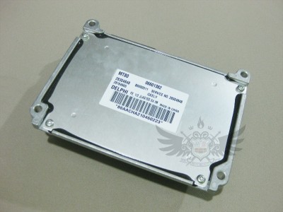

FILLFIRST
Сообщения: 104
Эбу Delphi Mt80
Сообщение FILLFIRST » Пт авг 22, 2014 8:51 am
Здравствуйте.
притащили машинку после автомойки, мыли под капотом.
с компа не идёт "-" на включение главного реле.
снял с машинки на столе не выходит на связь с chiploader.
не могу найти как можно подключиться в буте. тыкните носом пожалуйста.
Эбу Delphi Mt80
машинка шевролет авео 1,4 ecotec года 08-09
