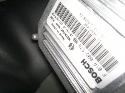

Ребята привет, уточнить хочу, это фото блока с джили емгранта 1 8л
т.е. Это бош 7 8?
кто прошивал? есть ли результат, и как с расходом?
Чип-тюнинг авто, в Ульяновске 89279886488
oleg12345
Сообщения: 600
Откуда: Украина, Снежное
Сообщение oleg12345 » Ср авг 07, 2013 9:02 am
Этот вопрос поднимался на форуме. Ответы: Да. Многие. Все зависит от прошивки. Все нормально( зависит от прошивки).... Есть Эмграндовские форумы, почитай отзывы.

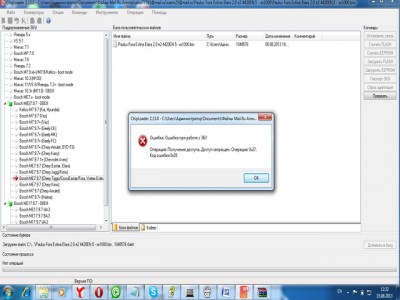

приветствую форумчани! чери фора 2.0, бош 7.9.7 А21-3605010ВА... не выходит на прошивку, ждал 20 сек, толку нет
Скрин не выложился!
.jpg
ошибка чиплоадера
CHIPSOFT.RU
Сообщения: 8317
Сообщение chipsoft » Чт авг 15, 2013 2:20 pm
sabo писал(а):приветствую форумчани! чери фора 2.0, бош 7.9.7 А21-3605010ВА... не выходит на прошивку, ждал 20 сек, толку нет
Скрин не выложился!
Парольный доступ не проходит. Пробуйте другой вкладкой.
sabo
Сообщения: 35
Зарегистрирован: Вт окт 30, 2012 5:48 pm
Откуда: Ставропольский край, Ипатовский район.
Сообщение sabo » Чт авг 15, 2013 2:21 pm
chipsoft писал(а): Пробуйте другой вкладкой.
например?
CHIPSOFT.RU
Сообщения: 8317
Сообщение chipsoft » Чт авг 15, 2013 2:46 pm
например?
Chery Eastar, Elara, а также другие ME797
sabo
Сообщения: 35
Сообщение sabo » Чт авг 15, 2013 4:03 pm
chipsoft писал(а):
например?
спасибо! всё получилось :wink:
Сообщения: 3198
Сообщение Иоанн » Чт авг 15, 2013 4:14 pm
А не подскажешь, какой вкладкой получилось?
De-nys
Сообщения: 403
Откуда: Тамбов
Сообщение De-nys » Чт авг 15, 2013 10:33 pm
было такое, вортекс эстина 2.0 записалась как чери кимо ме797
sabo
Сообщения: 35
Сообщение sabo » Пн авг 19, 2013 11:30 am
Иоанн писал(а):А не подскажешь, какой вкладкой получилось?
Извиняюсь за столь поздний ответ!(( ME7.9.7 (Chery Eastar, Elara)
