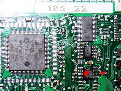

В ожидании модуля можно воспользоваться вот такой методикой.допаять на плату резюк на 100 ком и микросхему L9637.шить в бут мод через модуль м 74. к линия будет у нас на большом разъеме контакт G3.а в остальном подключение как в хелпе м 74.

Последний раз редактировалось genasik466 Вт сен 17, 2013 12:02 pm, всего редактировалось 1 раз.

Спасибо огромное Genssik,а удалять микруху с резюком потом надо,а если не удалить гранта по к линии диагностироватся будет?

Сообщение genasik466 » Вт сен 17, 2013 1:06 pm
Богдан писал(а):Спасибо огромное Genssik,а удалять микруху с резюком потом надо,а если не удалить гранта по к линии диагностироватся будет?
удалять надо,диагностики не будет,только чтение-запись .
