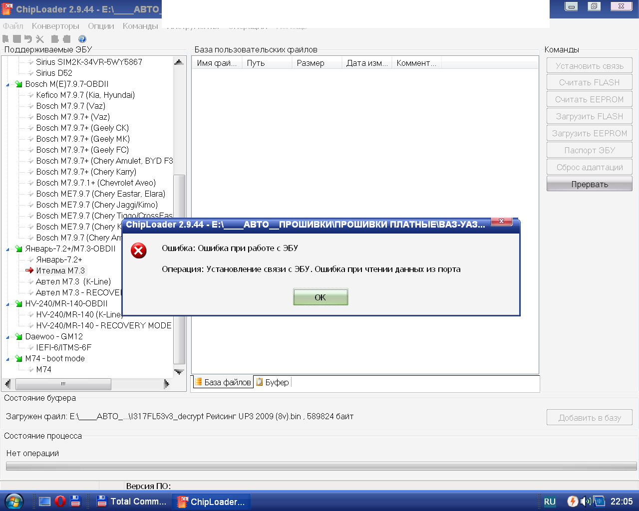

Безуспешно пытаюсь записать М73 Ителма - получаю ошибку.
Последняя версия также не помогает.
У коллеги попробовал Опенбоксом через этот же К-лайн с таким же питанием, блок пишется.
Чиплодырь и М73.png (120.57 КБ) 7543 просмотра

Добрый вечер! У меня тоже самое. Ителма м73 не хочет грузиться. Подскажите может что не так делаю?

sobolyk писал(а):Добрый вечер! У меня тоже самое. Ителма м73 не хочет грузиться. Подскажите может что не так делаю?
версия какая Chiploader`а???
у меня 2.13.2 не захотел шить, откатился на 2.12.2 - прошился влёт...
2.14.2 в работе ещё не пробовал....

Пробовал версии 2.9.43, 2.9.44 и последнюю.
2.9.42 - результат тот же.
2.12.2 - мне не помогает.

У меня сегодня на м73 автел-ни на столе ни на машине не прошивалься-на машине главное хоть паспорт читает,а на столе вообще 0.
Н а машине выдает такую ошибку при попытке записи или чтения
http://s020.radikal.ru/i703/1305/15/b5a50a1e1310.jpg
версия чиплодыря у меня 2.12.9
прошивка там стоит А327RD08-не DB04-так что должно писать
пробовал по всякому менять скорость-никакого результата

Этот блок с классики, он пишется вкладкой М73 Ителма.

tav_45 писал(а):Этот блок с классики, он пишется вкладкой М73 Ителма.
И в ителмой пробовал и автелом-одно и тоже

stepyxa писал(а):У меня сегодня на м73 автел-ни на столе ни на машине не прошивалься-на машине главное хоть паспорт читает,а на столе вообще 0.
Так что есть мнения кто сталкивался с такой проблемой?

cthutq писал(а):здесь почитайте - http://www.chipsoft.com.ua/forums/viewt ... &start=285
спасибо за ссылку!
2.13..., 2.14... откуда такие версии?
http://www.chipsoft.com.ua/index.php/chiploader - обновление здесь, я правильно понял?
Так там последняя версия 2.12.9 ?
Да все правильно ты понял-то люди видать сами себе версий навыдумывали и влед ими шьют :lol:
ну-ка уймись насчет версий...
обычная описка: версии 2.12.2, 2.12.3, 2.12.4 имелись ввиду соответственно...
