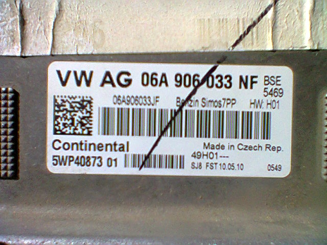

айболит
Сообщения: 8
Зарегистрирован: Вс окт 07, 2012 7:45 pm
Откуда: Россия г.Екатеринбург
Simos 7PP
Сообщение айболит » Сб фев 08, 2014 8:28 am
chipsoft писал(а):
АлександрВл писал(а):В программе поддержка только 200 и 400 Flash
Прочитает - запишет корректно ?
Хотелось бы Дениса услышать.
Машина 12 года, прыгать вокруг нее не хочется.
800-ую не прочитает и не запишет. Небыло такого ЭБУ, чтобы поэкспериментировать.
Здравствуйте,Денис!
Будет ли потдержка 800-й флешки,и если да,то когда примерно?
Модуль брал под симос 7PP,а он их не делает.
Всем удачи!

айболит
Сообщения: 8
Сообщение айболит » Вс фев 09, 2014 7:12 am
Модулем для Симос 7,800-ю читает только половину(512Кб),писать не пробовал,не вижу смысла.
Модулем ME7.5,800-ю читает полностью,но не пишет и блок не валит.
Чем Вы её писали,не знаю,может поясните.
Речь идёт про Simos 7PP.
