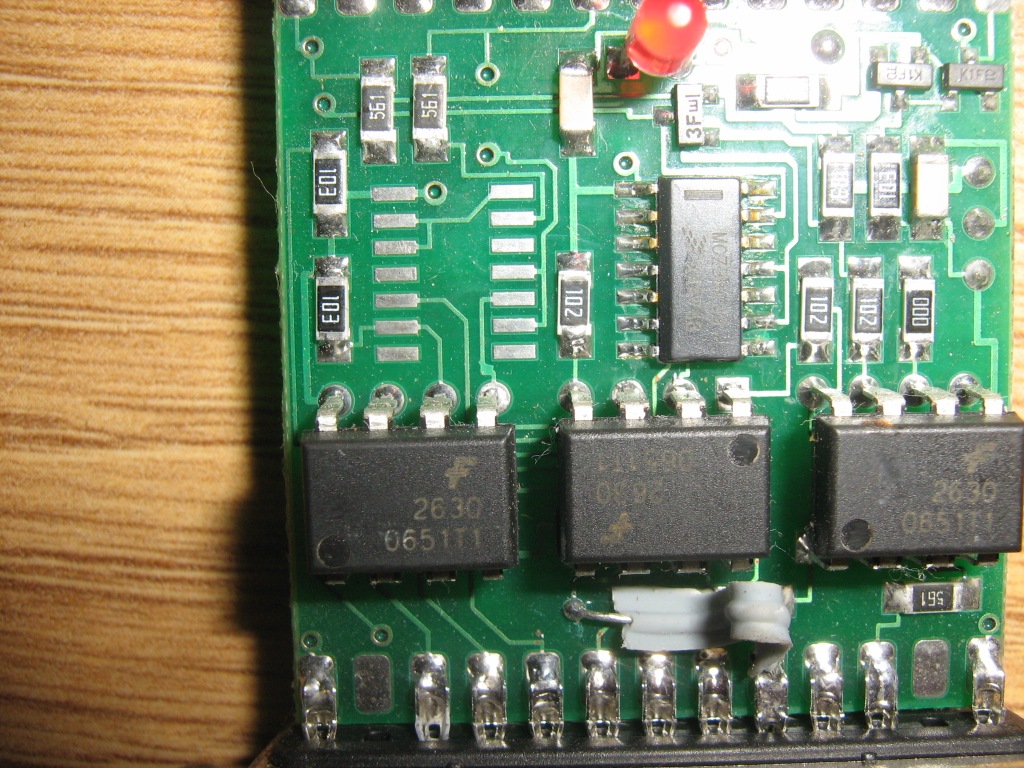

На PL-ке собран? Если да, то у них настройки в реестре лежат.
Сашка
Сообщения: 534
Сообщение Сашка » Чт мар 28, 2013 9:27 pm
chipsoft писал(а):На PL-ке собран? Если да, то у них настройки в реестре лежат.
не нашёл PL не в адаптере ни в хосте.
Demetrius
Сообщения: 151
Зарегистрирован: Пн окт 11, 2010 5:25 pm
Откуда: Украина.,Запорожье
Сообщение Demetrius » Чт мар 28, 2013 9:32 pm
Саш, с этими блоками (да и вообще со всеми) лучше работать с адаптером на чипе FTDI, проблем с нестандартными скоростями у него не наблюдается
Сашка
Сообщения: 534
Сообщение Сашка » Чт мар 28, 2013 9:42 pm
Demetrius писал(а):Саш, с этими блоками (да и вообще со всеми) лучше работать с адаптером на чипе FTDI, проблем с нестандартными скоростями у него не наблюдается
На микасе 11 у меня только на 10400 читает-пишет, на большей ступор.
Да как раз для таких случаев, наверно придётся купить у Дениса ещё и адаптер.
Серёга
Сообщения: 988
Сообщение Серёга » Чт мар 28, 2013 10:51 pm
Да,адаптер на фтди лучше купить. У меня с самого начала не получалось подружить адаптер от смс диагностики с загрузчиками, там юсб-ком сделан вообще не на пл, не на ср, ни тем более не на фтди, там в хосте стоит атмел естественно с внутренней программой, и похоже что в таком виде для чиплодера не подходит.
Сашка
Сообщения: 534
Сообщение Сашка » Вт апр 02, 2013 8:14 pm
Пришёл адаптер, прошил МР-140, завтра опробую на HV.
Всем спасибо.
