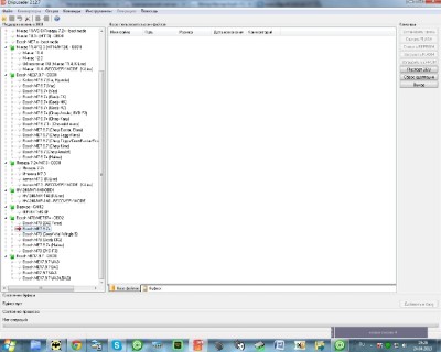

Не ленюсь. И Павлу сей вопрос тоже задал. Ну а почему в программе неактивно окно записи правильно выбранной модели при загруженной в буфер прошивке? Если в этой модели присутствует этот тип ЭБУ, почему он там не прописан? А по поводу форумов, читаем все по мере сил и возможностей. Только где уж угнаться, если на наших машинах одной и той-же модели могут стоят совершенно разные блоки... А про китайцев вообще молчу. Про них не очень-то много написано. Я не спорю, для Вас наверное это все просто. А мне для прошивки своей машины надо-ли все это? Я конечно все равно прочту это когда-нибудь (я имею ввиду Ваши пассажи по поводу жевано-разжевано), не все сразу. А пока, если знаете, подскажите, а если нет, к чему вся эта пыль? А получить мертвую машинку в результате неправильных действий совсем не хочется...

San4es писал(а):Самый главный вопрос, а какой тип ЭБУ выбрать в этом случае?
Посмотрите какой на машине ЭБУ, такой и выберите. Проблема в том, что у Вас прошивка от одного ЭБУ, грузите модулем для другого ЭБУ.

Сообщение Иоанн » Ср апр 24, 2013 4:27 pm
В модуле М78/Ме7.9.7+ выбрать МЕ7.9.7+.
Он второй по счету. Скрин для наглядности.

Сообщение San4es » Ср апр 24, 2013 5:11 pm
Всем огромное спасибо!
