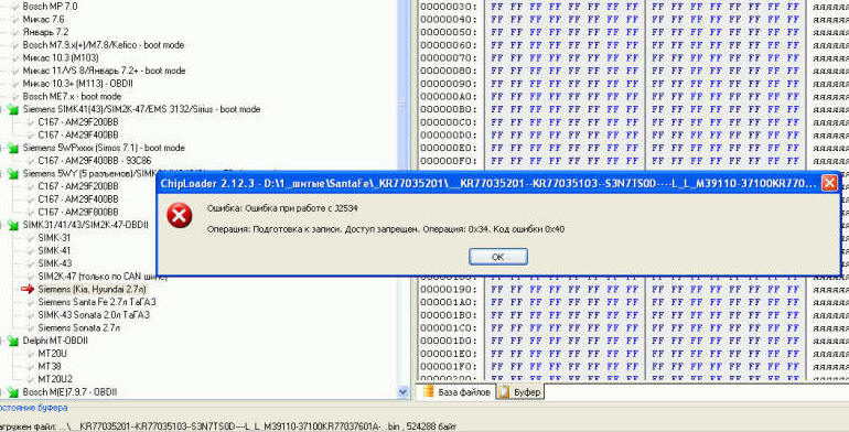

Приветствую Всех.
Hyundai Santa Fe 2.7L АКПП 2003 американец
Сегодня пытался прошить по диагностике и вальнул блок.
Через БСЛ поднял
Вот думаю почему так.
Не той вкладкой шил ?
Но читал ею. И корректно считал.

Тут дело не во вкладке. У подобных Сименсов много вариантов адресаций. Все охватить - просто нереально. Те прошивки, что попадались и самые ходовые - мы добавляли.
Из-за адресаций получается, что часть прошивки стирается, а записаться не может.

Значит эту машину по ОБД мне не прошить ?

Сообщение chipsoft » Ср апр 17, 2013 6:49 pm
Добавить поддержку конечно можно, если иметь полный фул с этого блока. Но если приедет американец 2004 года, не факт, что он возьмется.

Сообщение АлександрВл » Чт апр 18, 2013 6:39 pm
На этот блок есть Фулл.
Добавите поддержку?

Сообщение chipsoft » Чт апр 18, 2013 6:42 pm
АлександрВл писал(а):На этот блок есть Фулл.
Добавите поддержку?
На почту скиньте мне пожалуйста фулл.
