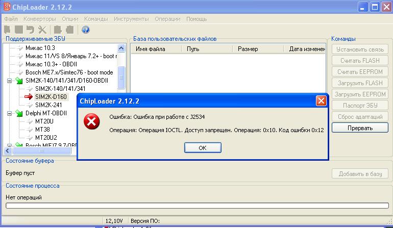

Перед НГ слетела винда.Сижу вчера и от нечего делать поставил EcuFlash.А сегодня с утра должна была приехать барышня на эпике.Подключил опенпорт.Включил зажигание...Чиплодырь меня посылает.Я без задней мысли в настройки.Выбираю опенпорт...А в ответ балалуйка!Разбираться не стал,сделал мультифлешером(обновленным).Дома смотрю - у меня чиплодырь 2.10 с чем то.Обновился.Так хоть адаптер нормально увидился.Правда не проверял в работе.

По крайней мере если Вы этим же OpenPort пользуетесь для работы с модулем BSL режим TC17xx. Ребята из Tactrix решили изменить коды возврата из функций, что приводит к весьма неприятным последствиям, а именно - стиранию первого сектора и вылетанию с ошибкой. ЭБУ становится трупиком.

у меня после обновления OpenEcu, чиплодырь перестал работать с J2435.
Что теперь делать ?

А EcuFlash работает ?
При подключении ОП к компьютеру что происходит ?

Сообщение Dem`on » Вт янв 29, 2013 3:29 pm
Экуфлеш работает, Комбик тоже работает, два дня назад Круза МТ-80 делал. При подключении к компу загорается лампа что устройство подключено, на экране ничего не происходит. Чиплодырь устройство видит, но при попытке считать иденты выдает ошибку.
ОС ХР,
