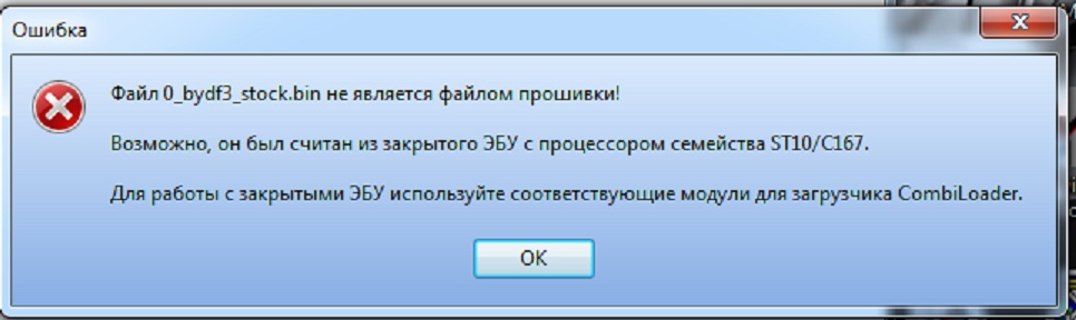

Сашка, поверьте, ВСЕ делал в точности, сам себя перепроверял, ошибка и все.
V-SPORT. сбрасываю то, что считал.

Сообщение V-SPORT. » Пт дек 07, 2012 4:15 am
Во первых- ваша прошивка лоченая(закрытая), в буте сами 9В 00/9В 00
С этого и следует делать вывод- 1)- Либо не правильно подготовлено и считано с данного ЭБУ!
Либо-2)-Процессор на вашем ЭБУ имеет иную степень защиты, я так думаю Денис мог бы больше пролить света на это! Но я так думаю что ваш эбу просто не поддерживается ЧЛ на данный момент!
При попытке открытия прошивки в СТПро-7 --- выдает: данная прошивка считана из закрытого ЭБУ!
Если можно, какого года ваш БАЙД? какой комплектации и мотор?
Да, вам же задавали вопрос по поводу отправки данного эбу Денису на разработку, или не все так просто как кажется???

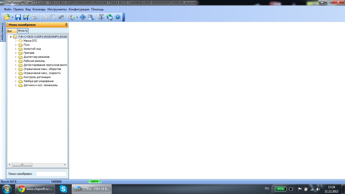

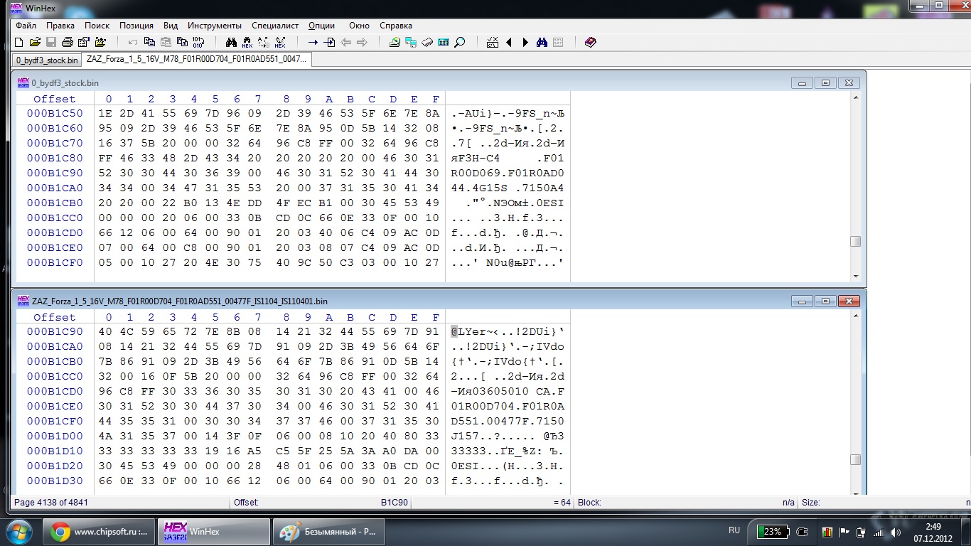

Вот что получилось:
F3H-C4 BOS 0100F01R00D069F01R0AD044 7150A4 4G15S CM40808010000 0000000000F01R00D06_stock.rar
(181.69 КБ) 188 скачиваний
С уважением. Николай
V-SPORT.
Сообщения: 350
Сообщение V-SPORT. » Вт дек 11, 2012 6:28 pm
setww писал(а):Сегодня попробую считать блок комбилоадером с аналогичным модулем. Может получится. :roll:
Вот что получилось:
Вот, это нормально вычитана прошивка!
Ее можно править! :D
И попутно вопрос к Денису---- этого дампа хватит для добавки поддержки данного типа ПО в Чиплодырь???? Или этого мало??
