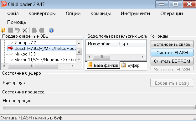

Сообщение bva111 » Пт авг 17, 2012 2:10 pm
а как ты это делал? на столе или через розетку?
выделенный модуль лодыря на скрине предназначен для работы с ЭБУ на столе

Сообщение maxkam » Пт авг 17, 2012 6:51 pm
На столе конечно, только хелп плохо прочитал, по этому и не получилось,
в понедельник ещё попробую.
maxkam
Сообщения: 10
Зарегистрирован: Вс сен 25, 2011 1:05 pm
Откуда: Пермский край г.Соликамск
Сообщение maxkam » Пн авг 20, 2012 7:51 pm
В общем не получилось у меня считать нормальную прошивку, только вот это:
Точнее защиту не смог снять, выкидывает ошибку связи с портом, по моему. После перевода в бут считалась на скорости 19200, но это мало похоже на прошивку, значит, как я понимаю блок залочился?
Bad.rar
(73.76 КБ) 180 скачиваний
Сообщение chipsoft » Пн авг 20, 2012 9:50 pm
maxkam писал(а): Точнее защиту не смог снять, выкидывает ошибку связи с портом, по моему
Если даже вы не в курсе об ошибке, но как Вам помочь можно? Если выкидывает ошибку по порту - проверяйте порт.

Сообщение babac » Вт окт 09, 2012 9:41 am
Доброго времени суток. Подскажите смогу ли я вычитать флеш из М.7.8 вкладкой Bosch M7.9.x(+)/M7.8/Kefico-boot mode без модуля Bosch M78/ME797+ - OBDII ? Я так понял что защита не даст, но решил спросить у коллег. Авто Geely SL 1.8 2012г.в. Заранее спасибо откликнувшимся.
miruwor
Сообщения: 1287
Откуда: Украина, Харьков
Сообщение miruwor » Вт окт 09, 2012 10:23 am
Вычитать сможете только калибровки.
