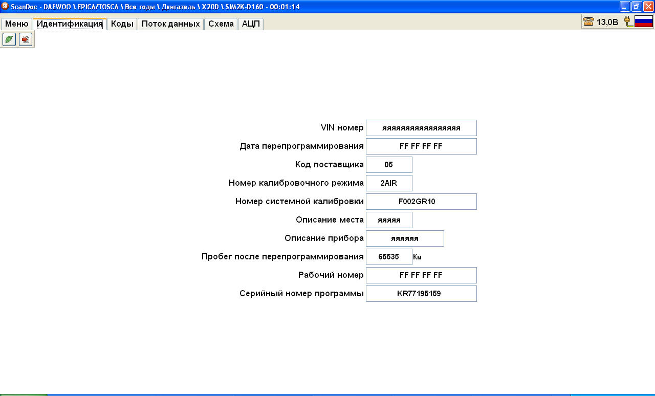

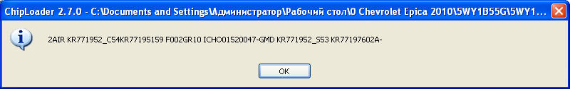

Dem`on писал(а):Если загрузчик не вычитывает прошивку, так может есть возможность прочесть идентификаторы что бы знать какие именно калибры заливать ?
Дим Вот скрины с подобной эпики.
SIM2K-D160 читается только через бут.

alex2473 писал(а): SIM2K-D160 читается только через бут.
Можно и не через бут. От загрузчика зависит.
