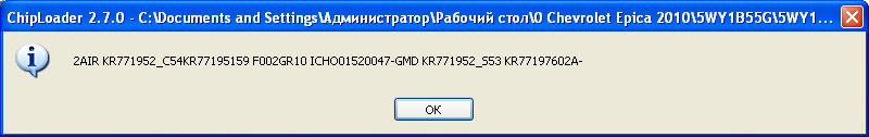

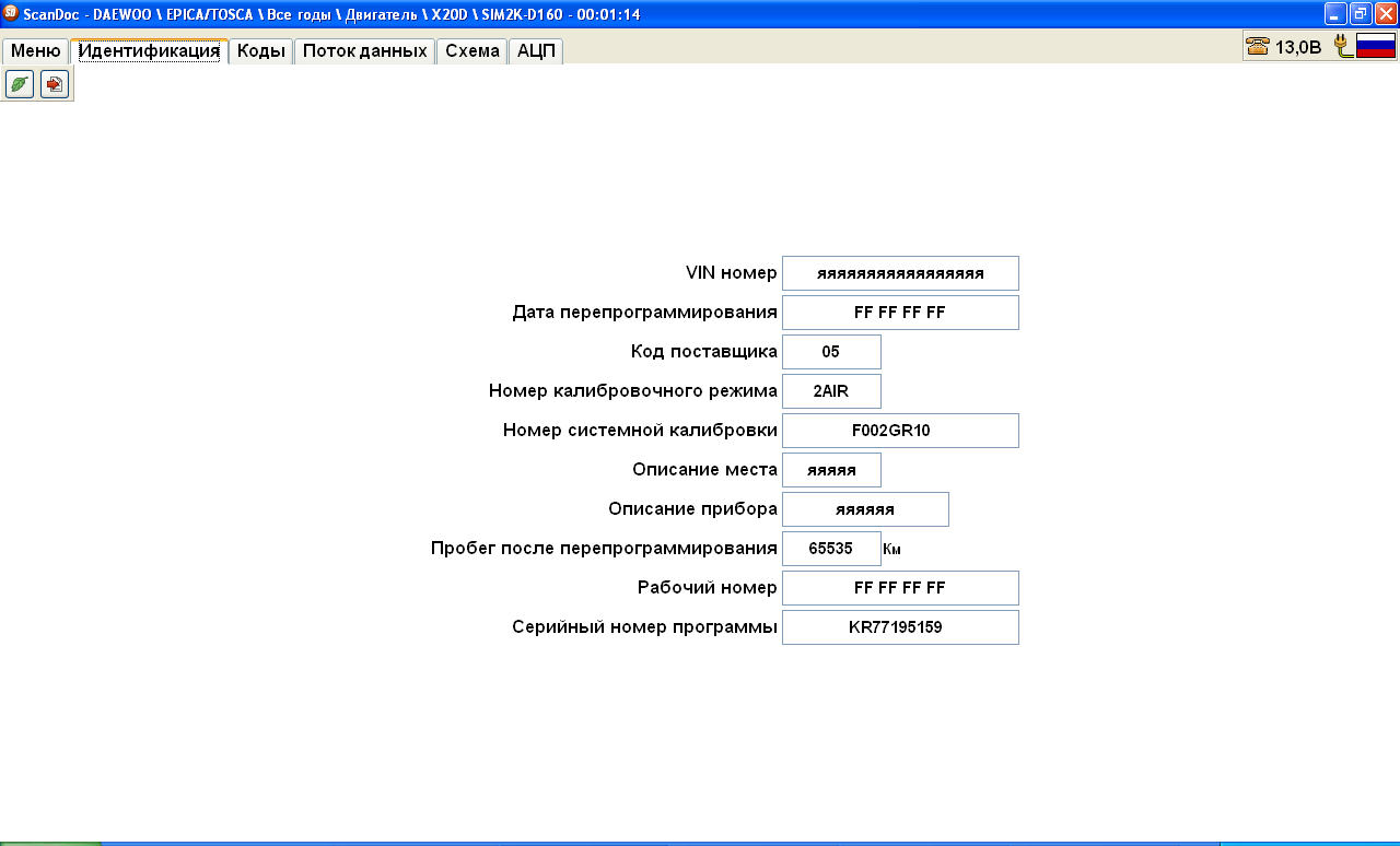

Dem`on писал(а):Если загрузчик не вычитывает прошивку, так может есть возможность прочесть идентификаторы что бы знать какие именно калибры заливать ?
Дим Вот скрины с подобной эпики.
SIM2K-D160 читается только через бут.
Буфер обмена01.jpg (72.82 КБ) 7873 просмотра
Буфер обмена011.jpg (24.96 КБ) 7869 просмотров
