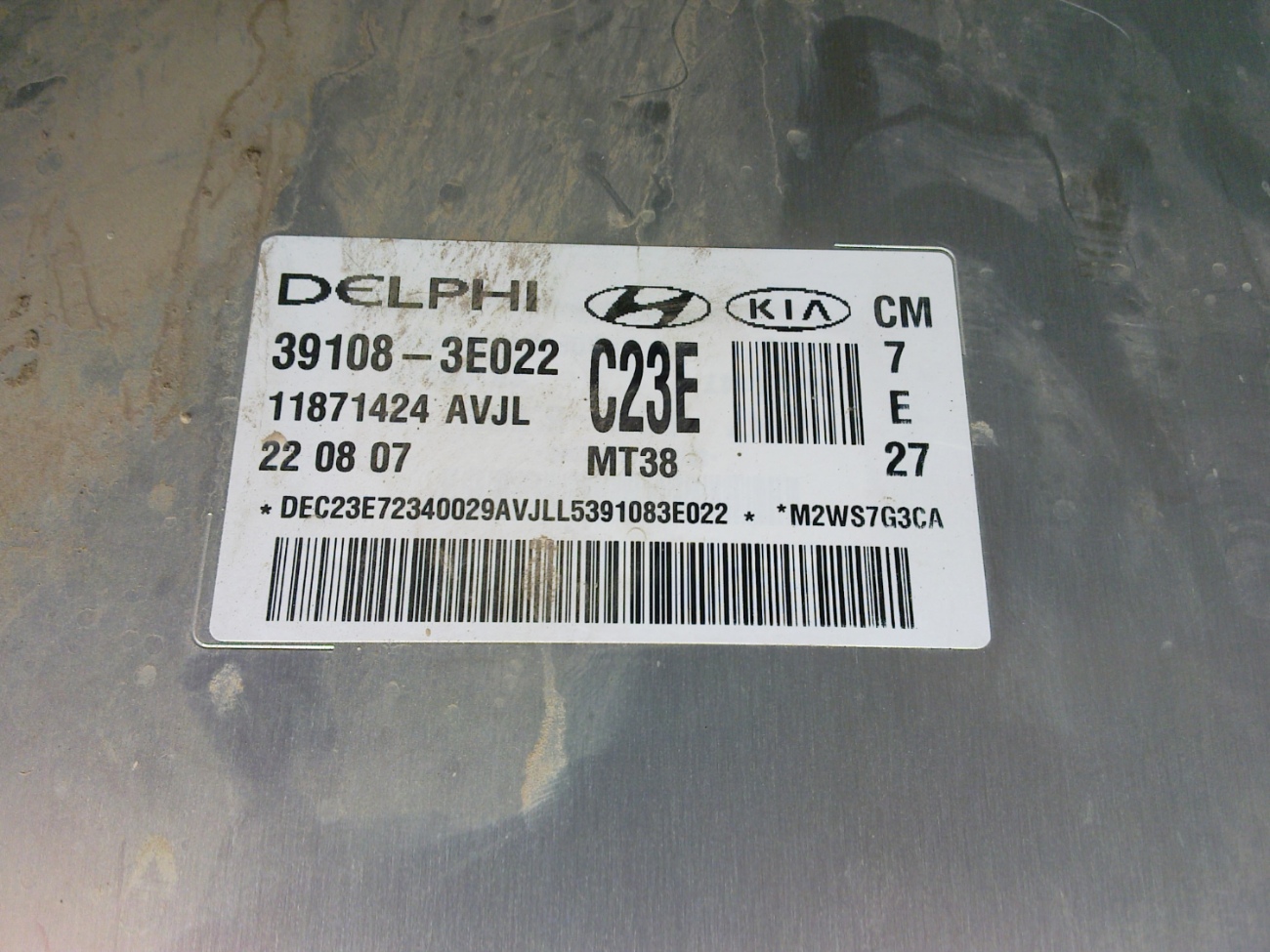

Здравствуйте.
Скажите, пожалуйста. Есть машина: Santa Fe 2007 г.в. новый кузов, двигатель 189 л.с. V6.
Подойдет данный модуль? Спасибо.

Сообщение miruwor » Пт апр 27, 2012 10:21 am
Если там МТ-38, то подойдёт. А вы на самой машине смотрели, что за ЭБУ?

Сообщение covenant » Пт апр 27, 2012 10:58 am
Сам пока не смотрел. Но человек который занимается прошивками по этим авто, сказал МТ38.

Сообщение covenant » Пт апр 27, 2012 1:49 pm
Встретился с человеком, сфотографировал ЭБУ.

Сообщение covenant » Пт апр 27, 2012 1:51 pm
Ребят, я так понимаю это can шина.
Скажите, если скажем есть фулл прошивка 1984 килобайта, модифицированная именно под эти иденты: 39108-3Е022
Там при записи зальются только калибровки? Фулл же не заливается?

Сообщение chipsoft » Пт апр 27, 2012 2:50 pm
Если прошивка сделана на базе родной, можете лить только калибры. Если нет, то после перепрошивки могут быть проблемы. Прошивку данного ЭБУ могли на сервисе перезаписать на новую, так что не факт, что в блоке прошивка соответствует наклейке.
Кан там или КЛайн - какая разница. Это можно в течении минуты на блоке проверить.

Сообщение covenant » Пт апр 27, 2012 3:08 pm
Считанного по кану хватит для того, чтобы наверняка узнать от этого изначального блока прошивка или нет?

Сообщение covenant » Пт апр 27, 2012 3:10 pm
Или может быть достаточно паспорт посмотреть программой? Чтобы наверняка убедиться.
CHIPSOFT.RU
Сообщения: 8317
Сообщение chipsoft » Пт апр 27, 2012 6:42 pm
Лучше фул вычитать

Сообщение chipsoft » Пт апр 27, 2012 8:11 pm
MASTERGID писал(а):А фулл как с кан-машинки вычитать?
Ну да, калибровки (их часть) вычитать и сравнить их с теми, на базе которых делалась прошивка
