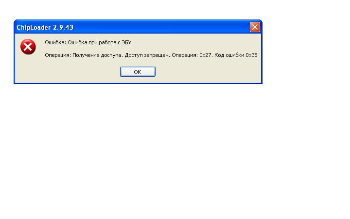

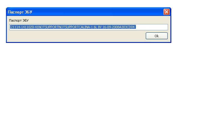

Сообщение weber » Пт мар 16, 2012 7:38 am
Здравствуйте,при чтении калиновского блока вот такой трабл,скрины ниже.Может есть шанс победить этот блок?

Сообщение weber » Пт мар 16, 2012 10:18 am
немного выше Код ошибки 0х12 а у меня 0х35,а317 читает пишет а этот никак
CHIPSOFT.RU
Сообщения: 8317
Сообщение chipsoft » Пт мар 16, 2012 11:09 am
Код ошибки 0x35 связан с неверным парольным доступом к ЭБУ, главное реле тут ни при чем. Этот идентификатор ЭБУ, который Вы прислали похоже из той же серии, что и те М73, которые не поддерживаются в данный момент. Сейчас мы работаем над добавлением поддержки и этих ЭБУ.
