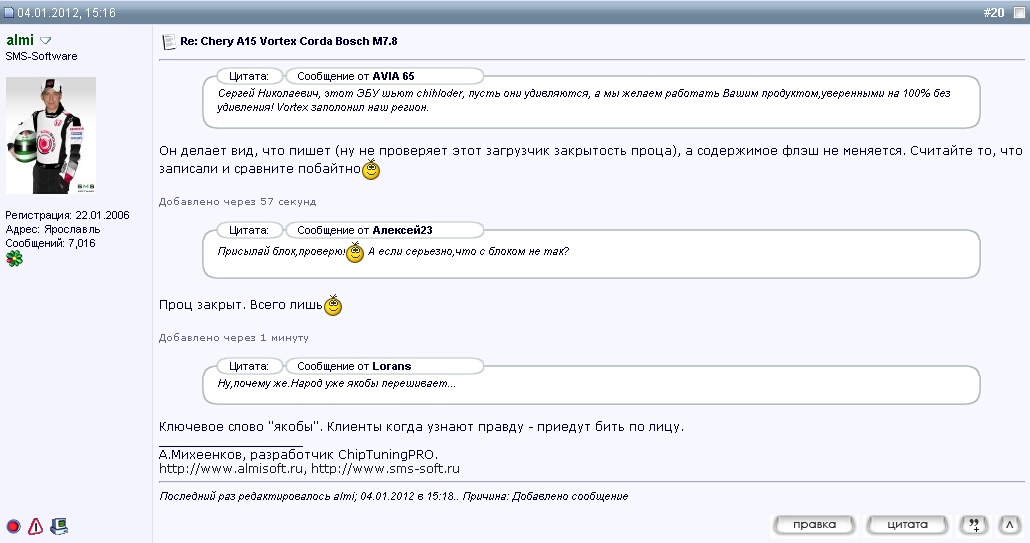

Денис, спасибо за пояснение. А при записи прошивки нет ограничений на количество циклов перезаписи(16 раз как в загрузчике Сапелина?) Не знаю, провокация это или нет, но прочитал на чиптюнере.chipsoft писал(а): Нет, этого я не читал. При записи через диагностический разъем защита сама снимается в начале записи и автоматически устанавливается в конце записи.
Наверное если бы ChipLoader только имитировал запись, никто не продавал бы такой модуль. Я так понимаю, эта очередная провокация от чиптюнера?
Сегодня будет обновление, в котором будет добавлена возможность чтения прошивки и автоматического отучения ЭБУ от защиты - т.е. после перепрошивки блок постоянно будет открытым.
Виктор, абсолютно с вами согласен. Достойной альтернативы Chiploader-у нет ни у кого.V-SPORT. писал(а):Пускай для начала кто то придумает лучше и дешевле чем ты, вот тогда и посмотрим кто имитатор!

По поводу имитации записи прошивки: ругаем Михеенкова, хрюнов и всех на свете, поднимаем собственное самомнение в глазах аплодирующей публики, но потом читаем даташит (п.4.5.6):
Due to ST10 architecture, the XFLASH is seen as external memory: this made impossible to access protect it from real external memory or internal RAM.
Надеюсь, кто переведёт - понятно будет, что независимо от защиты, область XFLASH (90000...) всегда доступна для чтения. Казалось бы, раз прочитали, давай запишем! А давай! Но как-то стирание прошло "моментально"... Странно... Почему бы? И данные после записи остались те же...
А не потому ли, что в табличке 27 раздела 4.5.9 даташита указано, что Write FLASH Registers разрешено только если fetched from IFLASH?
Именно поэтому, записывая команду стирания в регистр FLASH, и ожидая отсутствия битика BUSY это ожидание оказывается слишком коротким... Битик BUSY ни на микросекунду там не появляется, ибо команда записи была проигнорирована...
Впрочем, к чему бы это я, если машины "чипуются", "едут лучше", "клиенты довольны"... Да просто от подобных утверждений мне аж интересно стало, чем же CL (извините, ChipL) отличается от хрюнского поделия... Подготовил образ флешки, пропатчил флешку, чтобы она отдалась по команде 23 (Денис поймёт), поехал за 30км к другу в сервис, у которого есть ChipLoader (как, впрочем, и комбик, и Шутер, и ОптиКан...) Записал в блок... Прочитал из блока... Фигня какая-то, неужели чудес нет? Ведь не один клиент, а сам производитель утверждает! Увы, чудес не оказалось, прочесть изменённую прошивку не удалось...
Подобное заявление - (цитата)"выливание говна на конкурентов для повышения собственных продаж. Ну и никак не ожидал, что специалист по чип-тюнингу может опуститься до такого уровня. Хотя в очередной раз увидел истинное лицо ЧипСофта." Опровергни, если сможешь. Впрочем, +100500 к репутации по части безосновательных крикам на собственном форуме в стиле "конкуренты козлы" ты добавил.

Существует мнение, что Chiploader только имитирует запись прошивки в блок, а на самом деле ничего не происходит. Или это не так?
Провокация!!! Загрузчик Сапелина ограничивает запись и не даёт тюнерам жить! Сам-то хоть вник в суть или цифру увидел и давай провоцировать? У Дениса то же самое ограничение, которое он, чуть позже, правда (Не будем кричать что Супруненко своровал, правда? Он сам это сделал! Без сарказма. Воруют только СМС! Ибо если с Security и алгоритмом разобрался, то чуть глубже не копнуть не смог бы), когда Сапелин натолкнул на мысль, что не до конца изучили код, исправил...А при записи прошивки нет ограничений на количество циклов перезаписи(16 раз как в загрузчике Сапелина?) Не знаю, провокация это или нет, но прочитал на чиптюнере.
Сброс адаптация не пробовали делать? Разница тоже чувствуется. Сразу!и опять же.. там же сразу чуствуется разница... как это клиент не заметит..
Про меняет в режиме BSL - читаем даташит, если хватает смелости - извиняемся... Но сомнительно это (про смелость). Михеенков знает что говорит. Речь не про модуль по OBD, речь про BSL, цитата вырвана из контекста без привязки ко времени.Парни, все ChipLoader великолепно меняет, не нужно паники. Михеенкову подобные заявления репутации не добавляют, учитывая то, что модуль он не покупал и понятия не имеет, как он работает.

Да, после перепрошивки защита снимается (ChipLoader автоматически патчит прошивку при записи по ОБД2). Однако, если залить непропатченную прошвку в блок (через бут режим, например), защита вновь станет активной.injektor писал(а):Спасибо, Денис! Оперативно. Скачал, сейчас изучаю. Я так понял уже добавлено в этой версии автоматическое отучение ЭБУ от защиты
Сергей, скажу тебе следующее. Мы никогда не заявляли, что ChipLoader шьет М78 через бут режим. М78 мы заявили тогда, когда добавили работу с ним по ОБД2. А контекст я все правильно понял - в начале сообщения четко написано, что ChipLoader уже шьет, а Комбилоадер еще не умеет. То, что речь идет об ОБД2 модуле поняли большинство пользователей, которые прочитали это сообщение.СергейС писал(а): Про меняет в режиме BSL - читаем даташит, если хватает смелости - извиняемся... Но сомнительно это (про смелость). Михеенков знает что говорит. Речь не про модуль по OBD, речь про BSL, цитата вырвана из контекста без привязки ко времени.

- AlMi.jpg (139.15 КБ) 7959 просмотров
Никто этот факт и не оспаривает. Может Вы точно также опишите поддержку чтения?Denis писал(а):Денис выпустил модуль по обд2 быстрее чем СМСовцы и это неопровержимый факт
PS Отличий по работе с М78 от уже поддерживаемых ME7.9.7.1 нет ВООБЩЕ. (ДС: на заметку! Секьюрити у них одинаковый) Лично у меня в наличии был только один ЭБУ для работы, поэтому эксперименты с деструктивными операциями (такими как запись) просто были отложены... А тут такой стимул, пришлось возобновить
