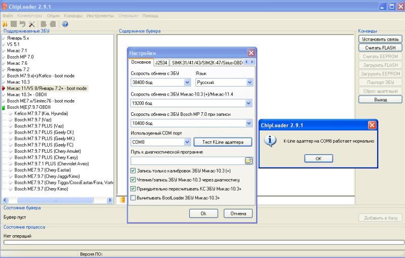

У меня адаптор от опенвбокса, подойдет ли с родным (от чиплоадера) санселоком ? Почему то встроенный тест к-лайн адаптора не проходит,
сама программа загружается, все модули оплаченные видны, а вот почитать не закрытый м73 не могу.Подскажите, пожалуйста, кто теме в каком направлении искать косяк.
Сообщение chipsoft » Вс янв 15, 2012 1:47 pm
ChipLoader работает с обычным КЛайн. То, что не проходит тест - скорее всего питание на адаптер не подано (это распостраненная ошибка).

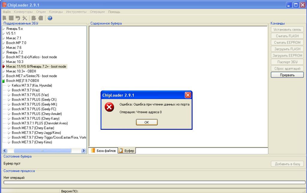

пробую почитать м73 I327RC07 21067 вкладкой J7.2+: вот такие сообщения выдает. Этот же блок читал комбиком и опенбоксом, а вот чиплоадером не получается.Куда рыть-подскажите кто в курсе.
установить связь.jpg (86.16 КБ) 6436 просмотров
жму считать.jpg (86.46 КБ) 6447 просмотров
Сообщение chipsoft » Вт янв 24, 2012 1:55 pm
Вы в бут режим блок перевели? Кнопку "Установить связь" нажали?
