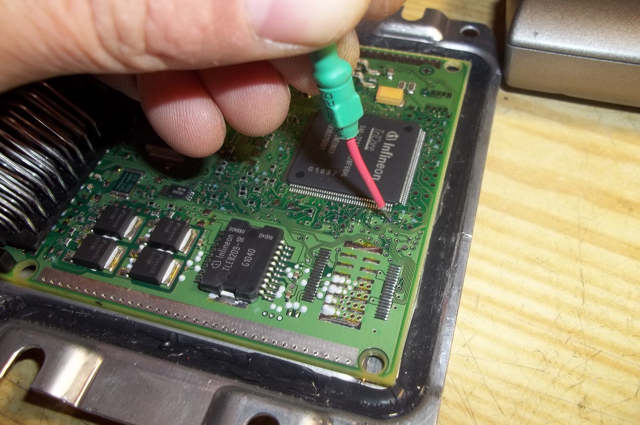

AID_34 писал(а):Имеется вопросы: какие ноги надо перемыкать в заглушке к 25-ти пиновой колодки кабеля МЕ17.9.7, который под комбик заточен и надо ли ставить включатели (+)12В между 18 и 5 пином в этой заглушке и между 22 и 11 пином массы через резюк или можно подавать (+)12В на всё (+) пины одновременно? И 87 ногу процессора замыкать до конца чтения\записи или только на время установления связи? Спасибо!
Про то, как шнур Комбилоадера дорабатывать - я не в курсе - это лучше спросить у производителя кабеля.
Лично я 87 ногу замыкаю на массу на все время работы с ЭБУ.
Подпайкой к площадке или удерживаете подоткнув всё это время? И про питание-(+) и (-) подаёте все одновременно или "15-включение зажигания" после? Спасибо!
Изображение С уважением, Алексей.
Сообщение chipsoft » Сб дек 17, 2011 11:46 am
Резистор подпаиваю на все время работы с ЭБУ. Все питания на блок подаю одновременно.

Сообщение amv » Вт дек 20, 2011 2:59 pm
Я ставлю щуп только на время установки связи, а потом убираю.

Сообщение AID_34 » Вт дек 20, 2011 3:36 pm
Если подтыкать щуп через дырку, я согласен, что удерживать его долго проблемно, а если ЭБУ вскрыт то лучше подпаяться, тем более, что и шить его ChipLoader тоже через БСЛ.

Я тоже ставлю щуп только на время установки связи.
