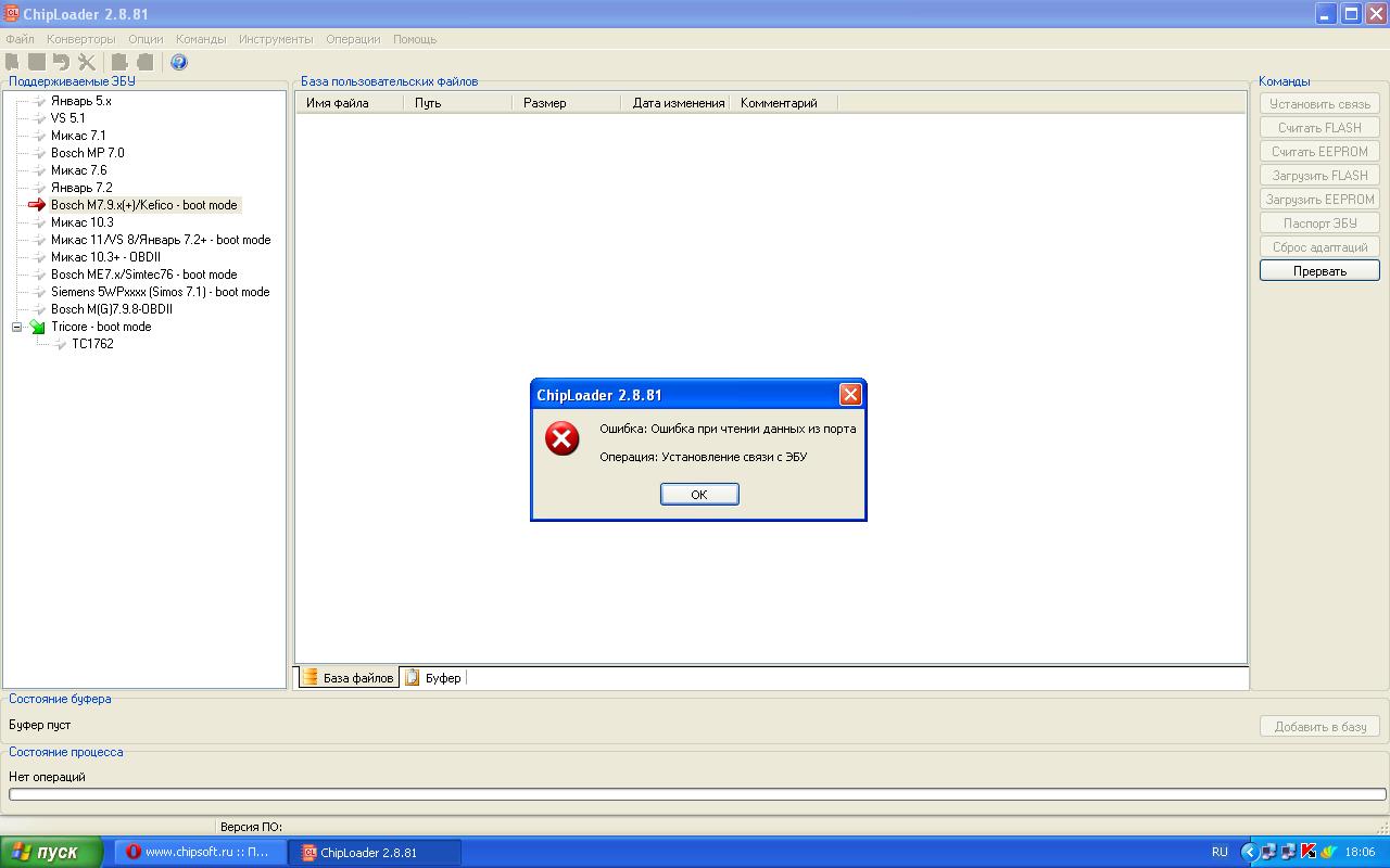

Здравствуйте Приобрёл Загрузчик Првое включение и не работает
Адапторы ставил разные и ком USB так и не сканектился вчём проблема
компорты усанавливаются работают А врезултате выкидывает такое собщение Что делаю не так
Чтение Флэш.JPG (97.32 КБ) 8553 просмотра
учиться учиться иучиться
pinelop
Сообщения: 469
Сообщение pinelop » Сб авг 20, 2011 6:27 pm
комп порт неправильно выставвил или адаптер негодный.

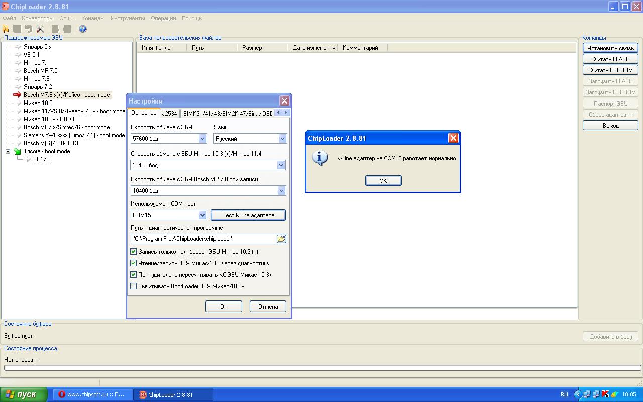

Адапторав кучу перепробовал На днях жду от дилеров сканера адаптор
компортпишет работает нормально
Опен порт работает с адапторами которые пробовал без проблем
Проверка ком портов.JPG (128.31 КБ) 8527 просмотров

Ксандр
Сообщения: 359
Откуда: Vinnitsa reg.
Сообщение Ксандр » Сб авг 20, 2011 9:26 pm
В бут Бошик переводил?
Сообщение chipsoft » Сб авг 20, 2011 9:36 pm
Ошибка на скрине означает то, что ChipLoader отправил запрос в ЭБУ, но не получил от него никакого ответа. Причины на это могут быть разными, и программа и адаптер тут вообще может быть ни при чем. Вот эти причины:
1. Не настроен ЮСБ Клайн
2. Неправильно переведен ЭБУ 797 в бут режим
3. Неправильно выполнено подключение ЭБУ (питание, ...)

Сообщение Иваныч » Сб авг 20, 2011 9:55 pm
chipsoft писал(а):Ошибка на скрине означает то, что ChipLoader отправил запрос в ЭБУ, но не получил от него никакого ответа. Причины на это могут быть разными, и программа и адаптер тут вообще может быть ни при чем. Вот эти причины:
Понял спасибо завтра всё проверю

Сообщение Иваныч » Вс авг 21, 2011 10:27 am
Спасибо всем разобрался работает

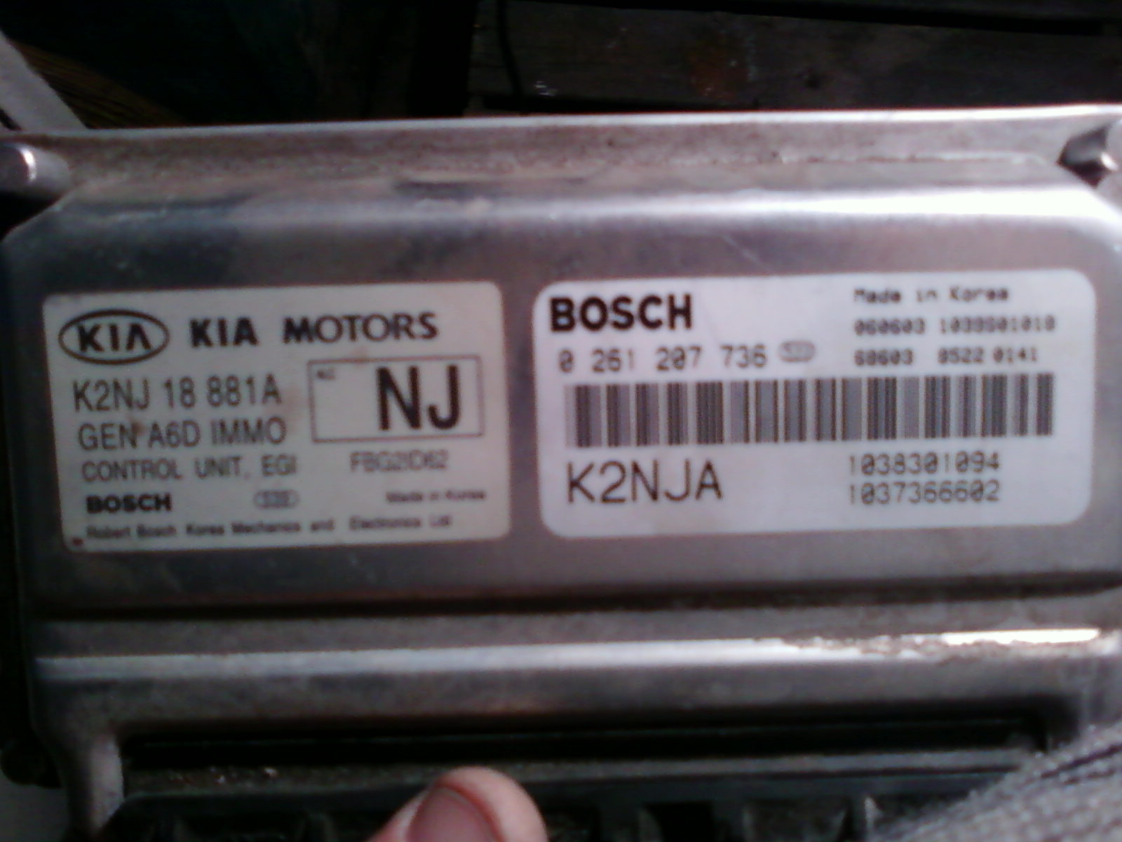

Сообщение Mexanik » Ср окт 26, 2011 9:16 pm
Скажите пожалуйста, а эбу Bosch (фото во вложении) с KIA Spectra 1.6 поддерживаются ChipLoader 2.8.8?

Сообщение Engineer09 » Пт окт 28, 2011 9:29 pm
да
Mexanik
Сообщения: 72
Зарегистрирован: Сб окт 18, 2008 3:25 pm
Откуда: Omsk
Сообщение Mexanik » Сб окт 29, 2011 6:21 pm
Engineer09 писал(а):да
А можно подробнее.
Интересует возможность поддержки этого блока именно модулем OBDII – я почему то не смог его прошить без вскрытия используя этот модуль. :(
Сообщение chipsoft » Вс окт 30, 2011 11:47 am
Если блок по ОБД2 даже не вышел на связь, то в нем несколько другая адресация. В ближайшем обновлении это будет исправлено.
Mexanik
Сообщения: 72
Откуда: Omsk
Сообщение Mexanik » Вс окт 30, 2011 1:30 pm
Да, блок даже не вышел на связь – пробовал на машине через колодку диагностики и на столе без вскрытия модулем OBDII вкладкой «Кеfico M7.9.7 (Kia, Hyundai)»
Спасибо что ответили!

Сообщение gory » Пт май 16, 2014 7:00 am
chipsoft писал(а):Если блок по ОБД2 даже не вышел на связь, то в нем несколько другая адресация. В ближайшем обновлении это будет исправлено.
Чем закончилось ? Вчера Kia Spectra 1.6 Ижмаш так и не связался по ОБД.
И иденты не отдал. Снимать лень , у кого был "удачный" репрог
через розетку ?

Сообщение xavit » Пт май 16, 2014 8:10 am
какой версией пользуетесь у меня был репрог удачный
