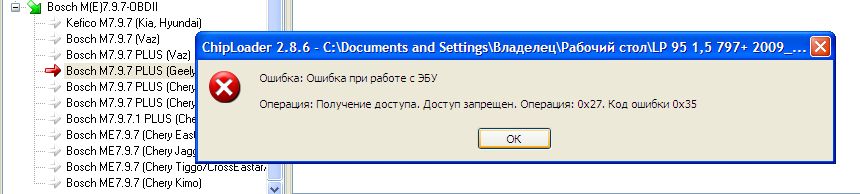

Денис вопрос зашил Джилли СК по диагностике, потом пробовал вторую прошивку зашить а мне показал Чиплоадер дулю :shock: скрин прилагаю. Настройками и скоростями игралсо безтолку :?
Сообщение chipsoft » Чт июн 16, 2011 8:16 am
MASTERGID писал(а):Денис вопрос зашил Джилли СК по диагностике, потом пробовал вторую прошивку зашить а мне показал Чиплоадер дулю :shock: скрин прилагаю. Настройками и скоростями игралсо безтолку :?
А скорости тут не помогут. Прошивки видать по софту были разные, оответственно с разными парольными доступами. Вот и не пропускает загрузчик на запись, т.к. у новой прошивки другой парольный доступ. Попробуйте зашить этот ЭБУ другими вкладками 797+ - должно получиться.
