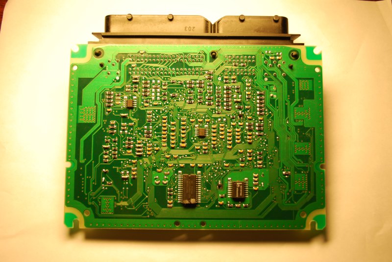

Сообщение chipsoft » Пт янв 09, 2009 11:32 pm
parradox писал(а): там 24C04, дай фотку блока покажу
Вот они, разрешение небольшое, но могу сделать и детальнее.

Сообщение parradox » Сб янв 10, 2009 12:42 am
не видать, лан есть маркировка бошевская или какая там ? мож и правда не 24с еепромка должна быть в корпусе soic8 таких 3штуки на блоке. бошевская маркировка начинается на B.....

Сообщение chipsoft » Сб янв 10, 2009 12:46 am
parradox писал(а):не видать, лан есть маркировка бошевская или какая там ? мож и правда не 24с еепромка должна быть в корпусе soic8 таких 3штуки на блоке
SOIC 8 3 штуки на плате. Вот что на них написано:
1. B57498
2. 950403
3. 3043525
Собственно интерестно разобраться, какие EEPROM могут ставиться на ME7.x.

Сообщение parradox » Сб янв 10, 2009 12:59 am
1. B57498
2. 950403
3. 3043525
950403 это еепром вот тут о ней немного http://www.telemaster.ru/cnclab/forums/ ... =12&page=3

Сообщение Witold » Сб янв 10, 2009 9:36 am
ОФФ. Действительно ввел всех в заблуждение. Исправляюсь :D .
1. B57498 = LM2904
2. 950403 = ЕЕПРОМ ST95040 (в Тритоне так и выбирается)
3. 3043525 = КАН transceiver (можно ставить МСР2551)
3я и 2я расположены на обратной стороне платы (еепромка по центру), 1я со стороны проца.
Даташит приартачил (давно лежит в архиве, забыл...)
ЗЫ. Есть девственная с AWT (Суперб), т.е. Дамп с нулевого заводского блока = пробег, иммо можно прописать какой нужно стандартными диагностическими процедурами.

Сообщение Dimon » Сб янв 10, 2009 9:29 pm
1. B57498
2. 950403
3. 3043525
ME7.5 - 95P04

Сообщение iegova » Вс янв 11, 2009 10:26 pm
Bosch 7.9.7 - St 95080 :wink:
ME7.5 - St 95040
Блок иммо АПС - St 95020
И всё это как бы аналог 25-серии.
25020, 25040, 25080
