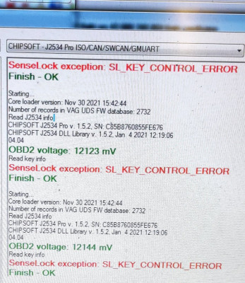

Нет желания у загрузчика читать bosh797 кричит что-то не так по j2534 а, он то. Bosh797 КЛ .Х.З. Клайник тест проходит, нно не читает.

По ходу проект издох года два назад, но нахрена ключи лочить,? Ведь не отлом?.

Что-то я не могу понять, какое отношение имеет Бош 797 к Чиплоадеру НГ ? У меня в НГ вроде и модуля такого нет. Эти блоки делаются ЧЛ 2 , если чтение - то в буте. По розетке через J2534они вообще не читаются.

Уотото и оно, при подключее на столе ругается на j2534, а фотка так, для контроля.

Да на столе ЧЛ2 делает эти блоки без проблем, через обычный калайник, на днях делал такой блок. Главное - в бут правильно перевести и никаких J2534 не использовать, а подключаться обычным к-лайном.

Интересно!!! А шо робыло? По ОБД 7.9.7 читало? :shock: Писать, да и то + в Китацах. В скринах сенселок не на связи, сформулируй адекватно проблему.
