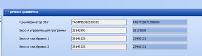

Доброго времени суток!
Шевроле Авео, были подозрения на не коректный чип на автомобиле. По шильде на ЭБУ был приобретен "стоковый софт"
TA_GTFI_28131889_28148528_28142990_Stok.zip
(406.67 КБ) 431 скачивание
Прочитали модулем ЧЛ,сравнили в хексе первые два индента,
400097170SIFTGAT_8626938179000400_DELCO0100_O200060622_.zip
(409.03 КБ) 457 скачиваний
и записали ЧЛ сток.
Итог нет запуска, блок диагностируется, насос отрабатывает, стартер крутит. Вернули назад то что прочитали перед записью, ситуация такая же. Оставили "стоковый софт", дабы на нем инициализировать иммо, запустить, а потом на осоновании "стоковый софт" заказть тюн.
Сканматик процедуру проводит, но иммо не привязывается.
Прочитали в бсл к-таг.
авео ктаг.rar
(802.59 КБ) 453 скачивания
Вопрос, подскажите как поправить ситуацию? Блок такой первый.
Заранее признателен.
Сообщения: 3198
Re: Chiploader и модуль Simtec 76/Delphi MT60/MT80 - OBD2
Сообщение Иоанн » Ср июн 16, 2021 6:49 am
Вот что получаем, сравнивая заказанный вами по шильде сток со считанным. Надо было править считанное. Если на нем авто приехало и работало корректно, всё можно было бы поправить. А теперь ищите фулл BSL и запишите его в BSL. Но предварительно считайте в BSL и придется склеить сторонний фулл BSL с вашим, перенести данные с вашего фулл в другой. Это при условии, что в ЭБУ что-то осталось корректное. Получится ли это со считанным ктаг не знаю.
