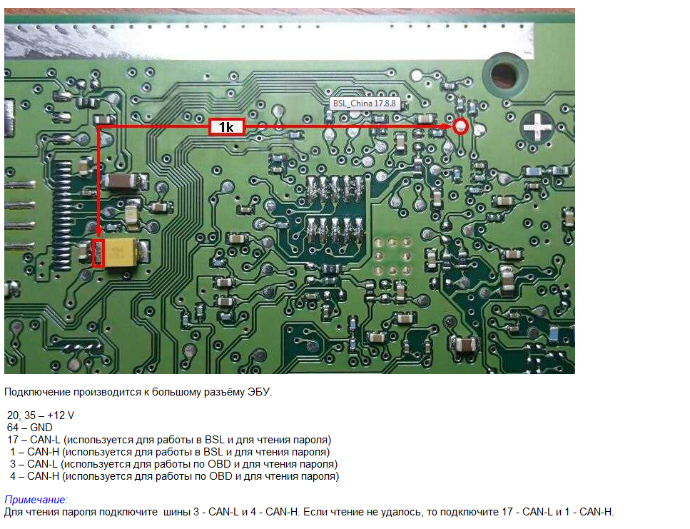

Приветствую. 17.8.8 Лифан Х60, нужно вычитать еепром, подключаюсь по схеме
, но вычитывает что то непонятное. Почему так может быть?

Подскажите порядок действий. Есть Chipsoft J2534 есть GPT Adapter и OBD2 Breakout box v2. нужно считать, отключить защиту и залить модифицированную прошивку в блок бош 17,9,71. Используя программу ChipLoader модули Трикоре и ОБД для блока открыты.

Seriy-99
Сообщения: 1674
Re: Tricore BSL модуль chiploader
Сообщение Seriy-99 » Пн мар 13, 2023 9:37 am
gpt не надо. он пароль читает по кану. просто подключить блок по кану и считать пароль .

vldp
Сообщения: 1510
Откуда: Харьковская обл.
Сообщение vldp » Пн мар 13, 2023 2:55 pm
Всё правильно: сначала пароль с откл. GPT
и далее подключаем GPT читаем/пишем.
