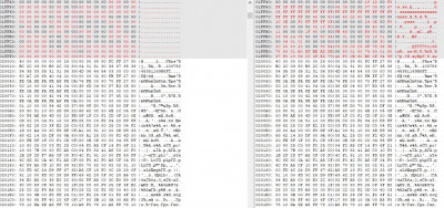

Прошил в бенче, все полетело, но лень то моя просит ответа.
конвертировал rtf в bin, сравнил с дампом слитым, с адреса 10000 и до 1FFFF в конвертированном файле пусто, все изменения внесенные калибровщиком попадают в те адреса, которые должны прошиваться. В чем там проблема? Спасибо большое!

В 50том модуле выбираю свой блок и дамп в формате bin, пох какой,конвертированный из rtf или слитый в бенч, разница только с адреса 10000 до 1fff0, в фале из rtf в bin пусто в начале, но эти данные уже есть в блоке, все изменения в тюн прошивке находятся с адреса 285258, осталось выяснить что прольется, что сотрется. Получется , что в UDS калибровки не прошиваются ? Бред , да? Тюн прошивку я не пролью?
Денис, внесите ясность, пожалуйста.

Когда бенчили блок загрузчик писал:
10000-1fff0 ОТР.
по обд эта область пропускается поэтому при конвертации 00.
50 модуль пишет только FLASH(пропуская ОТР) область.
Таким образом можно повышение понижение прошивки сделать. Откатить дизельгейт к примеру стоком или писать мод файл. Про это написано не раз уже в этой ветке.
С 285258 начинаются карты конкретно вашего блока в которых калибровщик делал изменения. Тут уж вам OLS в помощь. Что бы увидеть что куда и как
