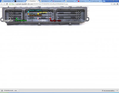

Пробовал читать ,соответственно и спрашиваю ...не читает.
ECU is not in Bosch service mode.
Красный переключатель на адаптере в положение ON.

Держи
Re: Mодуль [51]Renault Kangoo 2014 год EDC17C42 бош 0281030899
Сообщение chipsoft » Чт фев 17, 2022 7:48 pm
Если "ECU is not in Bosch service mode.", то вы его не перевели в нужный режим работы. По-моему EDC17C42, тут уже обсуждалось, что нужно сделать подтяжку GPT пинов, т.к. в ЭБУ ее нет.

Делал такие без проблем.
GPT подтягивал на +12

Я тоже трафика делал 1.6 дизель с таким блоком подкидывал 3.3 вольта. Даже сток подгоню может кому пригодиться )))
Только подключал по схеме выложенной мной выше

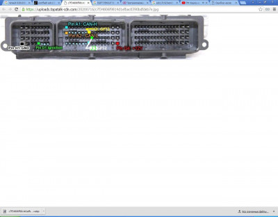

Удалось вычитать при таком подключении.Сразу и без подтяжек.Так сказать из 2х вариантов придумал третий.Может кто знает,где можно на будущее подсмотреть варианты подключений ЭБУ.Есть софт в сети EGPT PINOUT BOSCH TOOL v1.4, но пока во фри не нашел качнуть.
