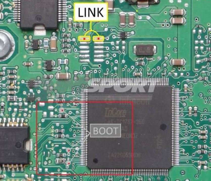

Был вычитан оригинальный флеш, ПЕРВЫЙ КЛЮЧ и был подключен через бут по схеме vento702,
за что ему отдельное спасибо!!!
download/file.php?id=19746&mode=view
в буте был вычитан еепром и флеш (для сравнения)
Потом была залита прошивка Коли на КНОПКЕ (цель проверить/научится поднимать).

Влезу немножко, в чиплоадере исправлять нечего, вы записали чужой фулл, естественно в чужом фуле и пароль чужой.
Далее вы и вычитываете этот чужой пароль, который и не подходит к процессору. Пароль же у процессора остаётся всегда первоначальный.
В некоторых эбу область флеш, в которой хранится пароль, переписать нельзя (ОТР), а в этом эбу переписать можно.
