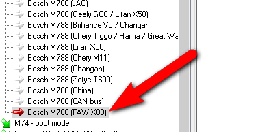

Подcкажите , сегодня приехал FAW Х80 МЕ7.8.8, начал искать вкладку с таким авто и не нашёл . версия чиплоадера 2.39 крайняя.
На предидущей странице этой ветки увидел , он есть. Прикрепляю скрин , у меня такого нет. Заканчивается на М788 (CAN bus)
Может я ищу не там?
Снимок экрана (59)-1.png (10.91 КБ) 14999 просмотров
меркул
Сообщения: 64
Зарегистрирован: Вс мар 09, 2014 6:12 pm
Re: Можно ли прошить МЕ 7.8.8 модулем Bosch M78/ME797+
Сообщение меркул » Вт ноя 09, 2021 1:26 pm
Это была тестовая.
Видимо не доделали.
Истина где то рядом....

alexey74a74
Сообщения: 10
Зарегистрирован: Ср мар 20, 2019 11:50 am
Откуда: РТ
Сообщение alexey74a74 » Вт ноя 09, 2021 2:09 pm
Слава61 писал(а):
Вт ноя 09, 2021 1:09 pm
Может я ищу не там?
https://disk.yandex.ru/d/J8LSWmRjuVGdzg замените файлик в папке с программой
Слава61
Сообщения: 109
Зарегистрирован: Сб окт 25, 2008 8:32 pm
Откуда: Ростовская
Сообщение Слава61 » Вт ноя 09, 2021 2:52 pm
Спасибо! Появился ФАВ , приедет опробую
