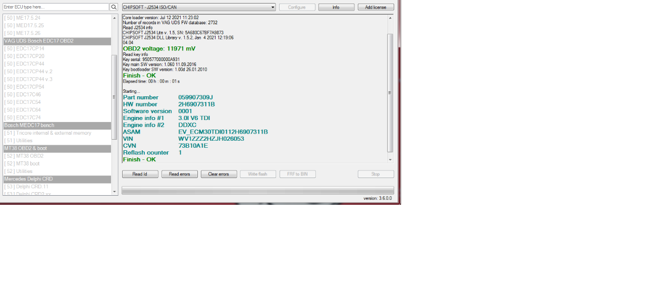

VW Amarok EDC17CP54, считал 51 модулем, долго искал сток для тюнинга. Нашёл, попробовал залить сток-результат на скрине. Вопрос к Денису- что делать?
WinOLS VWAmarok3.0 TDI(Bosch EDC17CP54 020261)ORI.rar
(1.57 МБ) 259 скачиваний

Сток за варганил. Но лучше отправить Денису в тех поддержку пусть проверит

Спасибо Денису за поддержку, залил поправленый им дамп 50 модулем-машина уехала.
